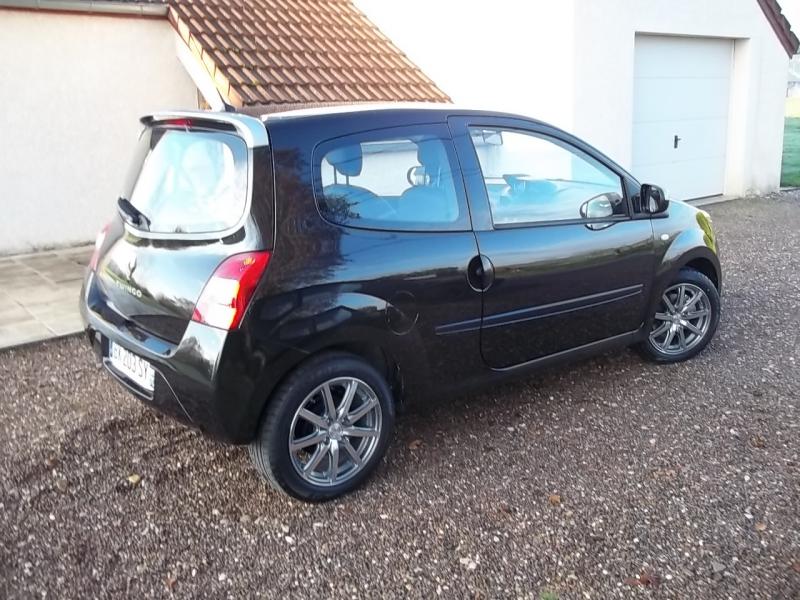

Je vais vous présenter, ma petite Twingo .
Il s"agit d'une Twingo Authentique DCI 75, que j'ai achetée neuve en novembre 2011.
le jour ou, elle est arrivée à la maison
Grâce , à  l'ancien forum Twingo 2 , je l'ai modifiée pour en faire une petite auto
trés sympa .
Au fil de ce post, je vous montrerai toutes les modifs que j'ai faite.
Cordialement emile
MessagePosté le: Mer 11 Mar - 21:54 (2015)    Sujet du message: Ma Twingo authentique Répondre en citant
donc, je vais continuer , a vous détaillé ,toutes les modifs que j'ai fait au cours de ces 4 années
sur ma Twingo.

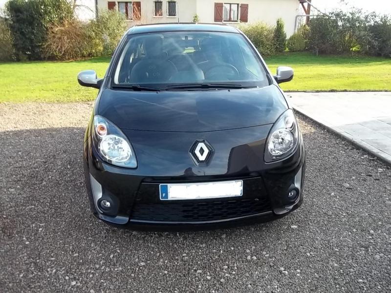

En premier lieu, lors de l'achat, j'avais fait monter le becquet sur le hayon .
Que,j'ai fait peindre ,ainsi que les coques de rétros du même gris que les enjoliveurs d'anti-brouillards.
Ensuite, j'ai monté 4 jantes alu Rohr en 15 pouces.
Mais, j'avais une autre idée en tête concernant les jantes, vous le découvrirez au fur à mesure.
Ma première, grosse modif, fut le montage du diffuseur sur le pare choc AR.
Aprés,je suis aller chez Glastint , pour faire teinter les vitres AV et AR , ainsi que la lunette AR.
la suite demain.

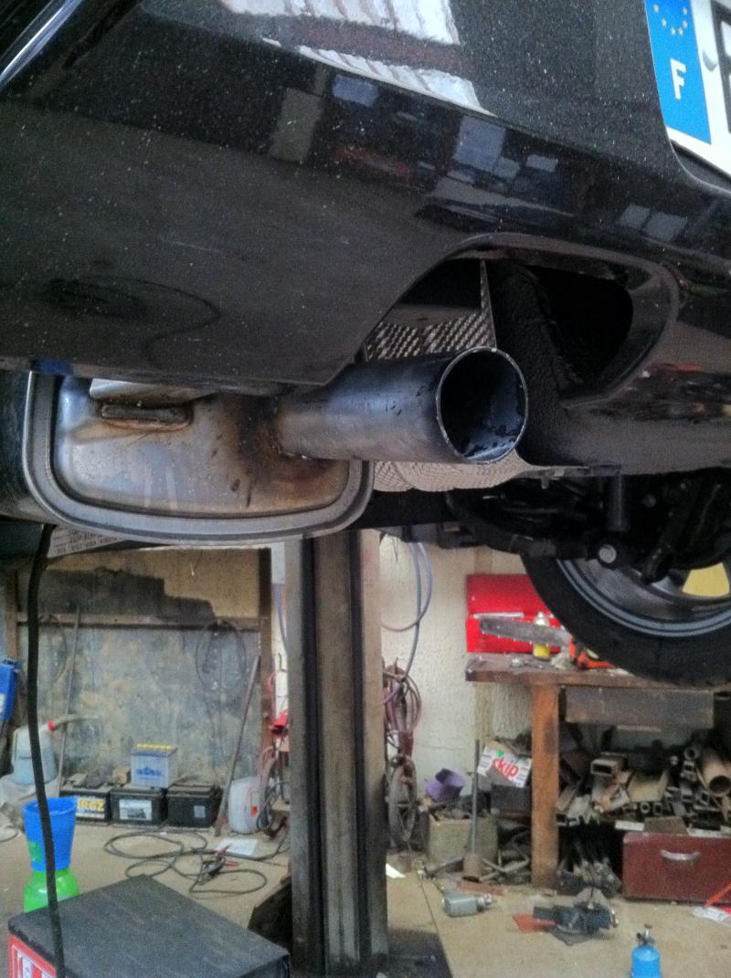

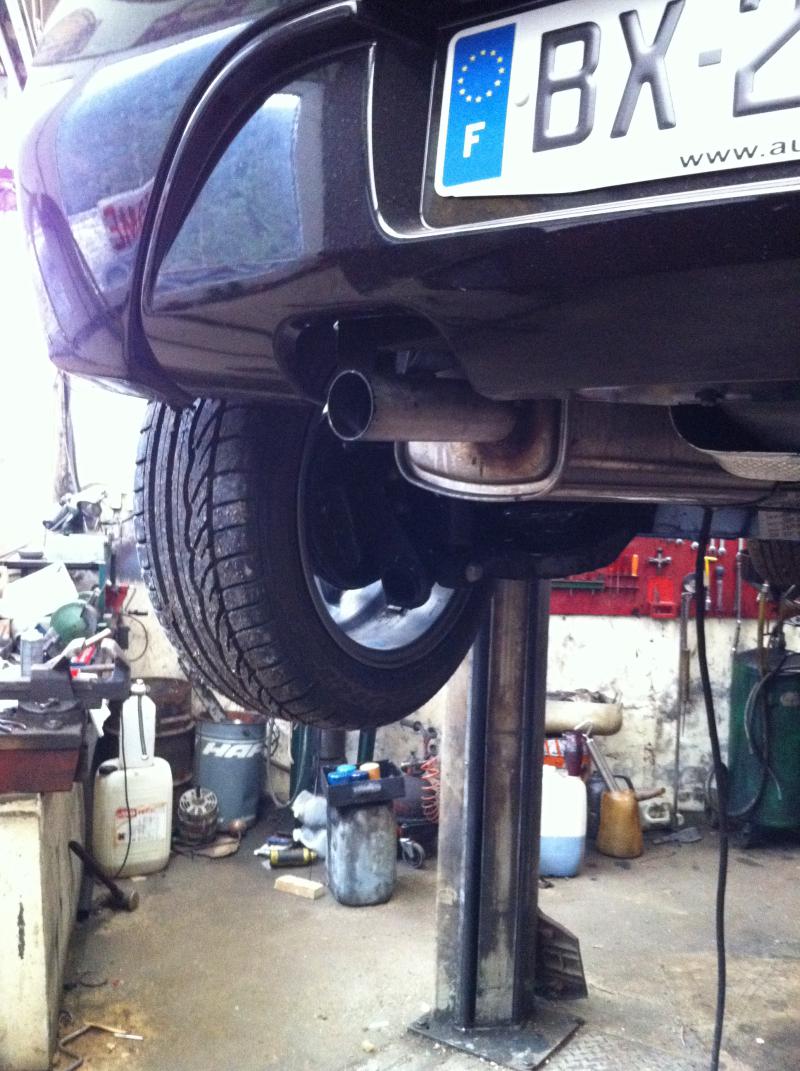

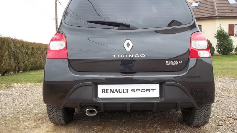

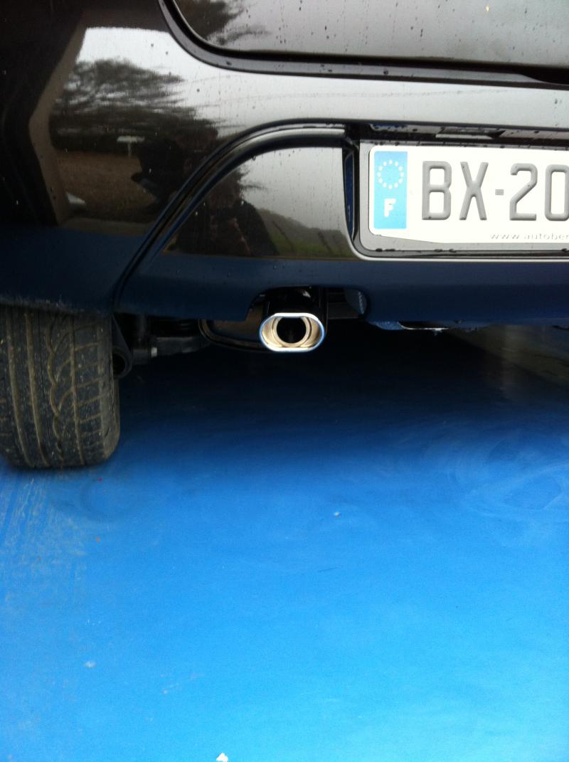

bon la suite des modifs,
ayant vu la modif, de la canule d'échappement faite par Alain, j'ai décidé  de faire la même chose .
Donc, on a coupé la sortie a l'aide d'un coupe tube d'échappement juste avant la courbure.
Ensuite , on a emboîté un manchon  que l'on a souder au TIG sur le silencieux et après, on a boulonné la canule
sur le manchon et par sécurité le boulon a été mâté pour éviter le vol et la perte de la canule.
Résultat final, ça fait class, par la suite la canule sera changée par une d'RS
