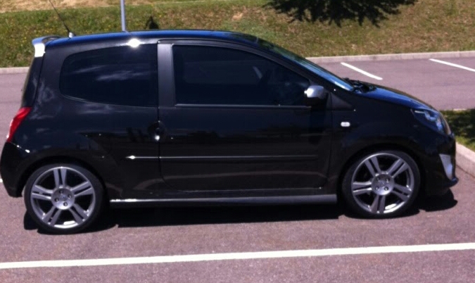

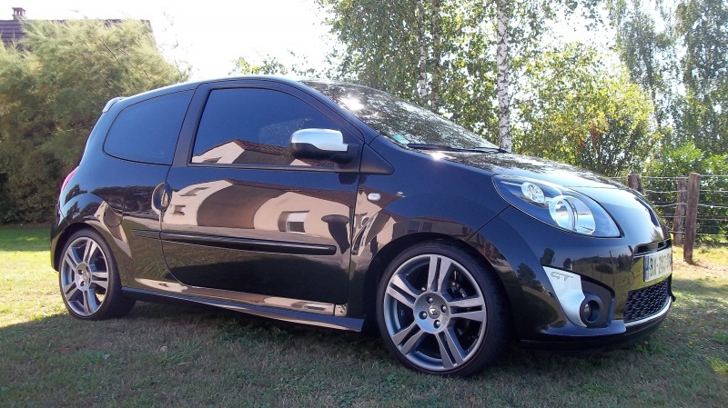

Monter des jantes d'RS en 17 pouces.
Pour pouvoir monter ces jantes sur ma Twingo, il a fallu mettre des cales de 20 mm, pour retrouver l'ET d'origine car,
sur les jantes d'origine, l'ET et de 33 et sur celle de la RS il est de 55.
Si ,on ne met pas de cales ,les jantes sont trop rentrées a l'intérieur et ça frotte sur les amortisseurs.
Le probléme, c'est que les jantes de 17 étant plus haute que les 14 d'origine , cela fait un peu SUV.
Donc, il a fallu que je rabaisse la Twingo pour qu'elle retrouve une assise normale.
Au départ, j'avais opté pour des ressorts courts, mais la tenue de route n'était pas terrible.
J'ai finalement , monter des amortisseurs Bilstein B14 et là c'est le jour et la nuit question tenue de route,
un vrai kart.
Comme, la tenue de route étant maintenant au top, j'ai décidé de lui donnée
une petite cure de chevaux  avec une petite reprog de 75cv on est passer à 103 cv .
Au niveau, agrément de conduite, surtout en reprise ,c'est le jour et la nuit .
Concernant, la vitesse de pointe elle ne change pas car , on est limité par les rapports
de boîte.
Et petite cerise sur le gâteau,avec la reprog, on gagne en consommation 0,5 L  en moins
au 10 kms .

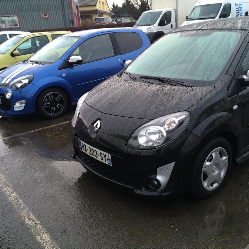

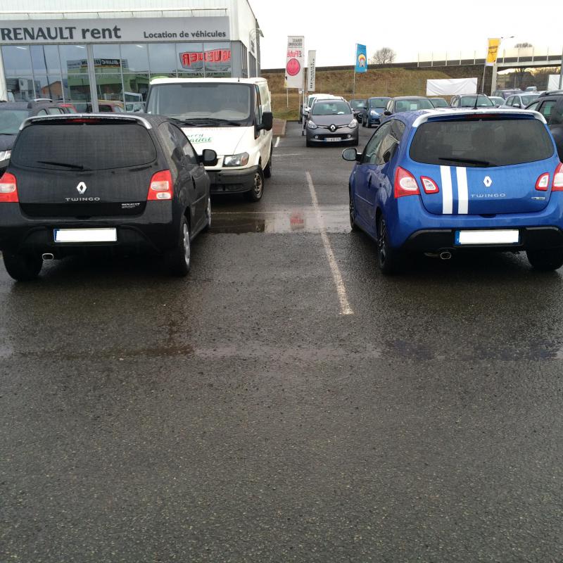

Le jour ou, j'ai été la cherchée
à côté de ma noire,
