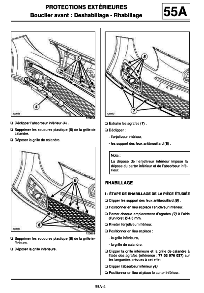

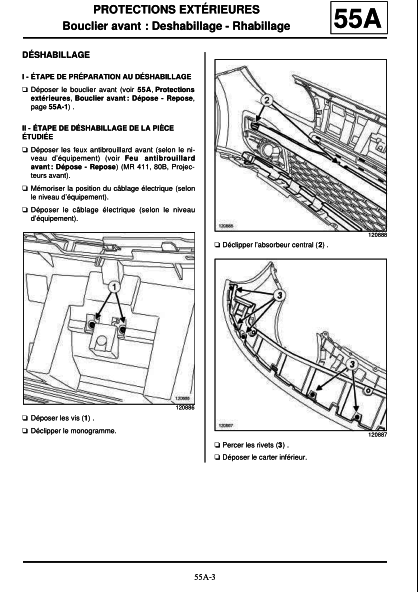

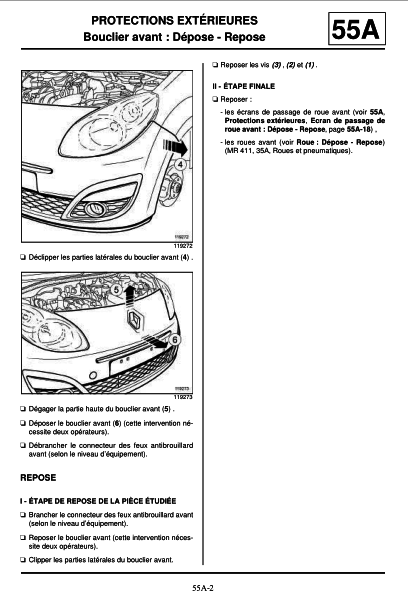

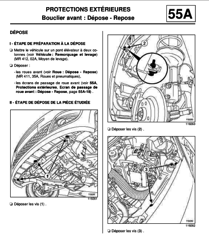

Je te mets l'éclaté du démontage du pare choc AV .
car j'ai toutes les notices d'atelier concernant la Twingo 2 ainsi que le Dialog'ys dans mon Pc
Voila, si tu as besoin d'aide n'hésite pas.
