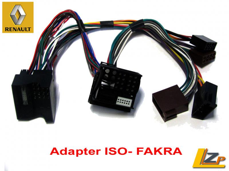

prise recu c'est pas la bonne c'est la 3eme que je commande la ca commence a me souler ou trouver la bonne  marre

Laughing  j'ai deja c'est pas le bon en tout j'en ai 3 Razz
C'est ca qui me faut mais pas trouver meme chez renault

pour moi la dernière photo que tu a mise c'est un "pont "pour insérer un ampli alimenté par le poste mais en iso/Iso.  et non un système Fakra qui passe à de l'Iso pour adapter sur la connectique de Libus  (grand câble qui sert à alimenter 2 hp via l'ibus)
si tu regardes bien ton câble fournit avec L'ibus c'est la même chose .
moi j'ai ce système entre mon ampli 4×100 w alimenté par le poste ..
sur le lien du forum que je t'ai transmis tout le monde pense au départ qu'il s'auto  alimente par le poste mais au bout du compte les gens ont du tous tirer l'alimentation  à la batterie pour qu'il fonctionne .
