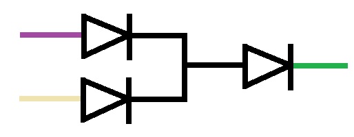

En fouinant sur le net je suis tombé sur ça: http://www.forum-auto.com/marques/renault/sujet42109.htm
J'ai presque fait le même montage sur ma panda pour avoir un Compte-Tours (la panda a 2 bobines et j'ai rajouté des diodes pour éviter un retour vers la mauvaise bobines)
Sur les twingo 2 1,2L c'est une grosse bobine avec 4 fils de bougies, une fiche 4 pôles. En regardant dans la RTA j'ai trouvé ça:
Bobines D'allumage
Module regroupant deux bobines situé àa l'arrière droit du moteur
Resistance des bobines d'allumage (mesurée sur l'élément):
 -Primaire entre les voies 2 et 4 (cylindres 1 et 4) ou 2 et 1 (cylindres 2 et 3) -> 0,5 ohms
 - Secondaire entre les fils 1 et 4 ou 2 et 3 (y compris fils haute tension) -> 9,8 ohms
Donc en ce prenant sur les fils 1 et 4 de la fiche, on trouve le signal envoyé par le calculateur pour déclencher l'étincelle aux bougies.
Sur la RTA le fil 1 et de couleur VIOLET et le fil 4 et de couleur BEIGE
En suivant le petit schéma ( j'ai le même montage dans la panda) tu devrais " en théorie" pouvoir brancher un compte tour after-mark en le réglant sur la position "2 cylindres"
Bien-sur un contrôle au multi-mètre et à faire avant de se lancer dans les branchement!
Le VERT va au Compte-Tour
