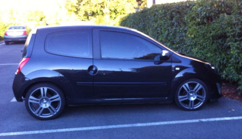

Ma twingo pendant cette absence n'a pas changée :

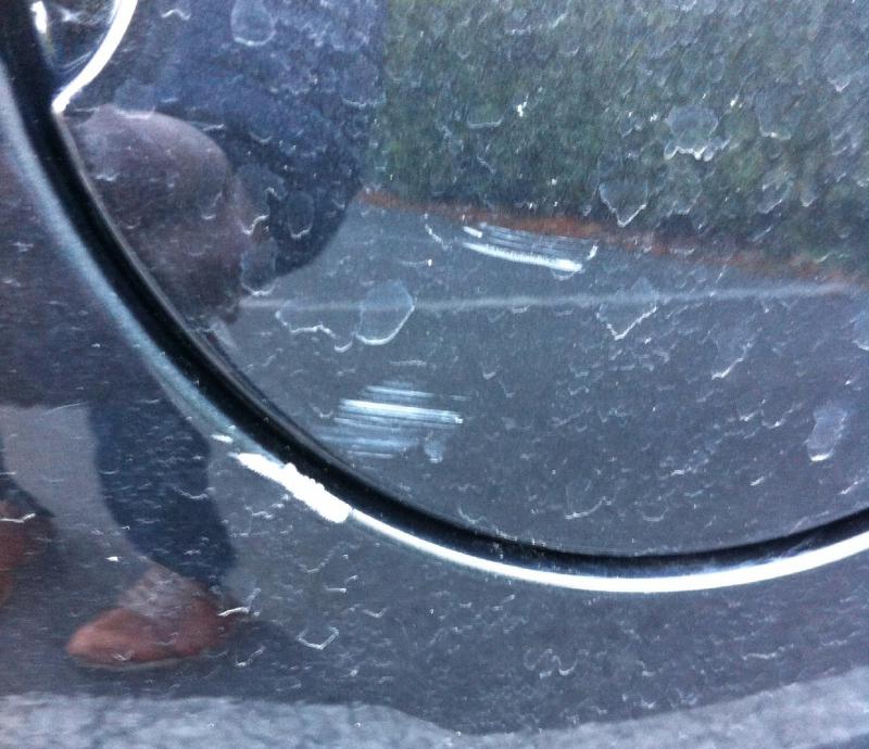

Cependant il y a 10 jours , j'ai roulé sur un objet laissé sur la chaussée , qui a rebondit sur la carrosserie , et j'ai un petit pet sur la carrosserie au niveau de la trappe a essence , ainsi que 2 grosses et profondes griffures sur ma trappe a essence !
Je suis dégouté étant donné que je suis assez maniaque au niveau de la carrosserie de ma t2 !!

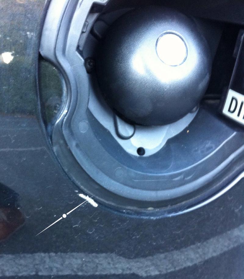

Au niveau de la flèche !!
J'ai passé sur la trappe du polish de différents grains , mais rien a faire , le vernis , et la peinture ont été trop attaques !!
Un passage chez Émile est indispensable .....

Il n'y a plus de peinture, tu est à l'aprêt donc à part tenter de faire un wetsanding et par
sur que cela marche.
Tu n'as plus qu'à repeindre.
@+Emile

Non, ça risque rien , tu n'est pas à la tôle .
MessagePosté le: Dim 4 Oct - 16:45 (2015)    Sujet du message: Raphaël et sa Twingo Répondre en citant
Émile ,
Sur le pet juste en fées sous de la trappe a essence , je suis directement sur la tôle !
MessagePosté le: Dim 4 Oct - 16:50 (2015)    Sujet du message: Raphaël et sa Twingo Répondre en citant
Émile ,
Ah la t'est mal mon pote .
T'as plus qu'à mettre du mastic, poncé et repeindre, car avec l'hiver qui va arriver et le sel,
Bonjour les dégâts .
