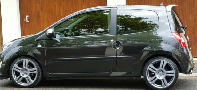

En attendant la suite du week-end chez Émile, 1 photo de ma T2 après un nettoyage un peu poussé (façon Emile , avec effet mirroir .. )cette après midi ...:

ca claque Okay
PostPosted: Mon 25 Apr - 20:34 (2016)    Post subject: Raphaël et sa Twingo Reply with quote
Tu feras attention les valves ne sont pas alignées! Mort de Rire   Je vois les marques à l’intérieur des jantes  Mort de Rire Mort de Rire
PostPosted: Mon 25 Apr - 20:56 (2016)    Post subject: Raphaël et sa Twingo Reply with quote
Salut , Andrea ,
Very Happy
Je crois que tu te marres bien de la bêtise que je t'ai dis dans le garage pour les valves ...
pour les traces à l'intérieur des jantes (que tu ne vois pas !!!) ce n'est pas des traces de saleté, ce sont des traces d'usure ( Car Émile n'est pas aussi soigneux que moi pour les jantes ...
j'accorde une grande attention à l'intérieur des jantes ...
après c'est vrai que les jantes ont été plusieurs manipulées pour changer les pneus ...et avec leur machine les garages font des accrocs sur l'intérieur des jantes ... Evil or Very Mad

Je me marre pas! j'arrive plus a respiré c'est tout! Mort de Rire
Emile lui il change les pneus pas les roues complètes quand les pneus sont morts!
PostPosted: Mon 25 Apr - 21:22 (2016)    Post subject: Raphaël et sa Twingo Reply with quote
oui mais ça me coûte moins cher de racheter des jantes avec des pneus en bon état que d'acheter 4 pneus neuf à 120 € l'unité + encore 15 balles par jante pour pose et équilibrage
tout est calculé. .. (je suis un peu radin..)
PostPosted: Mon 25 Apr - 21:28 (2016)    Post subject: Raphaël et sa Twingo Reply with quote
120 balles le pneu! c'est le prix des pirelli (qui sont de la grosse merde) prend du 205/40R17 et ton porte-feuille te diras merci! Surtout que tu n'as pas le droit de passer le CT avec les roues de 17, donc le choix est vite fait!
PostPosted: Tue 26 Apr - 05:49 (2016)    Post subject: Raphaël et sa Twingo Reply with quote
effectivement ,
Comme on a dit la prochaine fois je mettrai, comme tu m'a montré des 205 45 17 de la marque FÉDÉRAL ( Tu vois j'ai retenu ) Okay
PostPosted: Tue 26 Apr - 21:02 (2016)    Post subject: Raphaël et sa Twingo Reply with quote
Elles rendent bien mes ex jantes sur ta Twingo .
Pour des roues qui sont toutes marquées à l'intérieur .
Moi , j'aurais jamais osé monter des jantes dans un tel état sur mon auto c'est une honte.
Je crois que sur ce coup la , tu t'es fait avoir saligot d'emile Wink

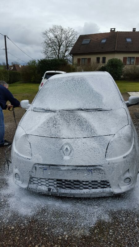

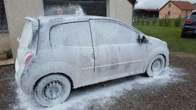

Tout d'abord,  comme à l'habitude avec Émile nous faisons un " pré shampoing "  moi j'appelle ça la crème Chantilly..
Application au Karcher avec un système de Foam  Lance avec un produit qui mousse et un shampoing  de décontamination (citrus)   : qui permet de décaper et d'enlever les protections antérieures  (lustreurs et cires )..
en gros ça enleve l'ensemble des produits appliqués  avant.
pour la petite histoire ,le karcher d'Émile est un peu vieux et nous a fait des caprices !!! avant de pouvoir faire le pré lavage ..
Émile s'est pris la tête pendant au moins  30 minutes !!
dans ce cas , on prend sur soit et on attend
 qu'il se calme !! Okay  tu confirme ANDREA ?
je vous propose de faire une quête pour offrir à Émile un nouveau KARCHER de qualité. .
car sans cela il est perdu  Okay Very Happy
voyant la situation ,et avec les conseils d'Andrea ,j"ai fait profil bas jusqu'a ce que le KARCHER  refonctionne  ! :
c'est bête mais j'adore cette phase de nettoyage ....
ensuite rinçage du véhicule et on passe à la phase décontamination  ..

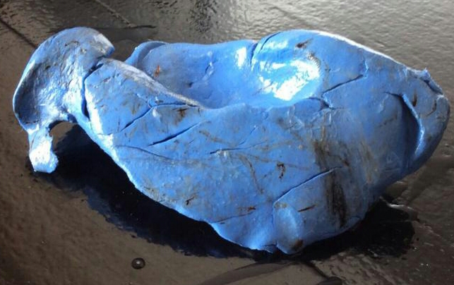

Avec une gomme qui ressemble à  de la pâte à modeler que l'on appelle une "CLAY" ,et en pulberisant sur la carrosserie un lubrifiant que l"on applique  à profusion on frotte légèrement  la carrosserie et on passe la gomme sur l'ensemble de la carrosserie,  cela permet d'enlever l'ensemble des aspérités de la carrosserie ( goudron ,résine )
Tout les saletés sur la CLAY est l'ensemble des aspérités de goudron et de résine que ma carrosserie  avait accumulée  !!
Maintenant la carrosserie et lisse et "decontaminee"
Vous noterez que ma t2  est chaussée avec ses jantes tôles de 14 .
En effet l'hiver, ma T2 est avec des pneus hiver Michelin avec mes jantes tôle d'origine. (j'habite en Picardie ,et l'hiver il fait froid Mad  !! et il neige )
