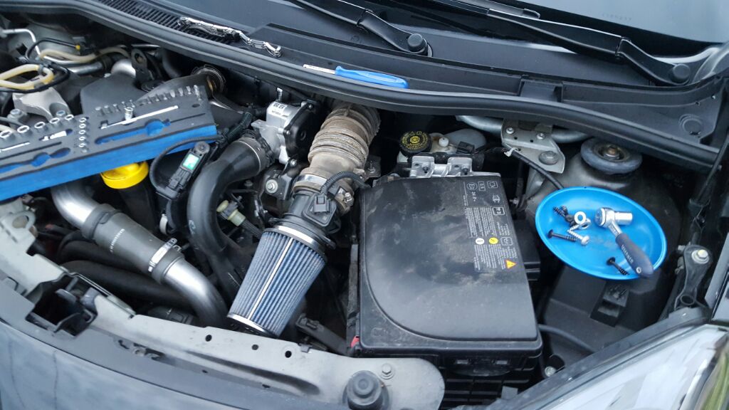

Pis elle est la photo de l'admission "sport"
MessagePosté le: Lun 17 Avr - 21:26 (2017)    Sujet du message: Raphaël et sa Twingo Répondre en citant
Admission directe .
Ça change le bruit du moteur et ça fait le même effet et bruit qu'une DUMP VALVE :Le PSHIITTTTT....

t'as gagné 15kilo facile en virant la BàA  Laughing

MessagePosté le: Mar 18 Avr - 14:55 (2017)    Sujet du message: Raphaël et sa Twingo Répondre en citant
j' ai lu que c'est le genre d'accessoire à ne pas monter sur 1 moteur,car au lieu de prendre de
l'air bien frais en façade via la boîte à air d'origine,là tu pompes de l'air chaud dans le moteur...
or il y a moins d'oxygène dans l'air chaud,d'ou 1 - bonne combustion,tu perds de la perf et peut
être même que tu consommes légèrement plus
on peut monter 1 kad mais il faut y rajouter 1 conduit de prise d'air en façade
MessagePosté le: Mar 18 Avr - 15:06 (2017)    Sujet du message: Raphaël et sa Twingo Répondre en citant
Le filtre est positionné juste devant l'arrivée d'air extérieur.

C'est sûr qu'un petit cloisonnement ne ferais pas de mal, mais après il faut se mettre dans le contexte c'est un dci aucune vocation sportive, c'est juste un déplaçoire.
Comme dit Raphaël le filtre et directement dans l'axe de arriver d'air il n'y a plus de coude/chicane de la Boite à Air d'origine. Dans ce cas de figure c'est juste pour avoir un "petit bruit sympa" dans l'admission (Renault on mis une languette dans la BàA des TRS c'est juste pour le son) et avoir un filtre lavable.
Ce que tu as lu et correct et cela s'applique souvent sur des moteurs Atmo (et encore combien de sportive ont des rampes de carbu avec les trompettes?) sur des moteurs turbo l'air et toujours réchauffé par le turbo (l'utilisation IC sert à refroidir l'air comprimé) donc que l'on aspire un air chaud ou froid y'a pas de réel différence (la preuve sur les 500 abarth l'admission et directement dans la baie moteur au-dessus du turbo donc l'air frais y'en a pas et l'on sort des 180/190/220ch avec !)

MessagePosté le: Mer 19 Avr - 18:09 (2017)    Sujet du message: Raphaël et sa Twingo Répondre en citant
L'admission directe ,c'est tout bête, mais déjà ça change le plus du moteur : ça ronronne plus !
Andrea me disait que la sonorité d'une voiture provient déjà du moteur , ensuite de l'échappement mais aussi en second plan de L'admission.
En effet il a raison.
De plus on sent que le moteur réagit mieux avec plus d'air ce qui permet d'injecter plus d'essence ! Donc d'améliorer quand même le temps de réaction du moteur.
Très content de cette modification
Merci Andrea .
