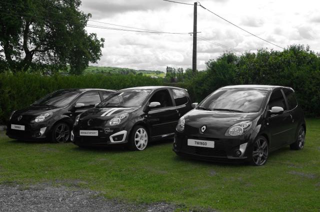

Petites photos des 3 Twingo 2 :

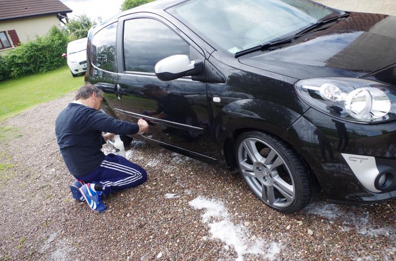

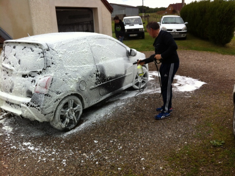

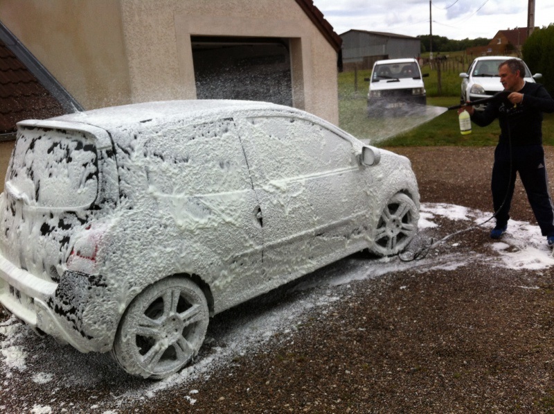

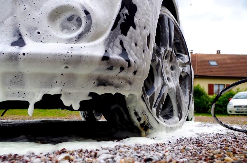

Après avoir fait connaissance et un bon café , place au detailling de ma T2 :
Pré-lavage au canon à mousse et lavage au shampoing spécial dégraissant ( pour mettre a nu la carrosserie : pour enlever toutes les différentes cires etc ... :
Le shampoing est : du Chemical Guys : Citrus Wash + Gloss :
En lavage courant , j'utilise du DURAGLOSS 901 ou 902 ( 901 ou 902 c'est le même c est la différence de contenance qui change la Ref ), qui sent la cerise et qui surtout est un très bon shampoing qui ravive et protège la carrosserie :

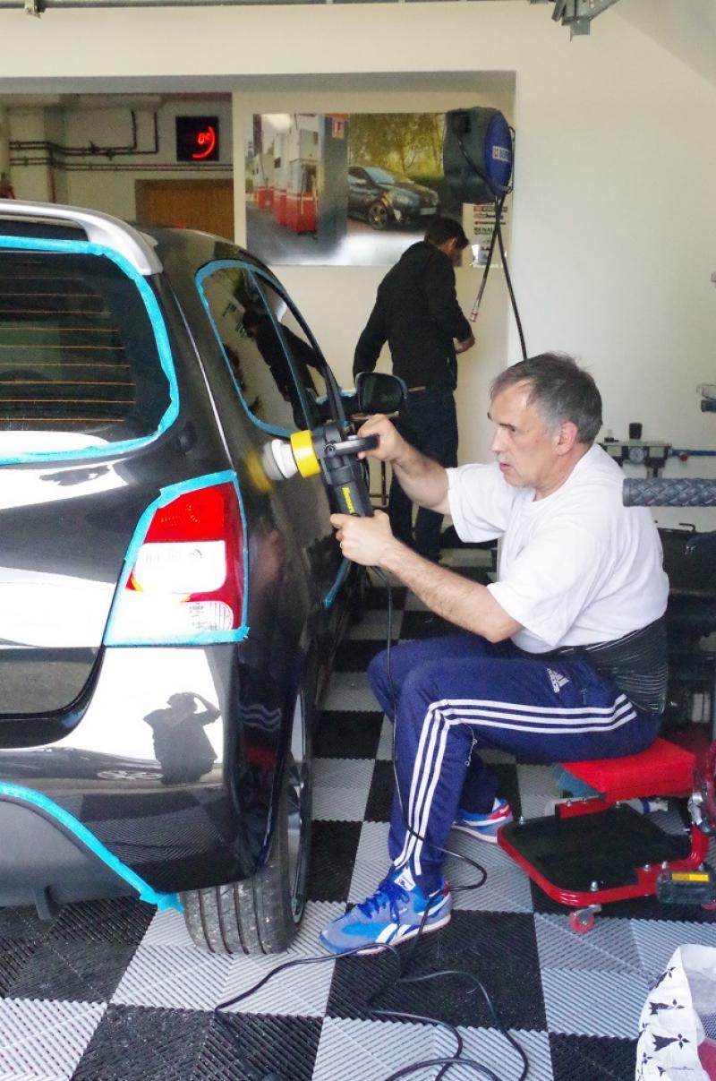

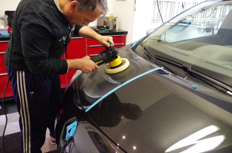

Avec Magoo et Émile , place au polissage de la carrosserie , cependant avant il y a le travail de scotcher la carrosserie pour protéger les différents plastics : une bonne heure passée :

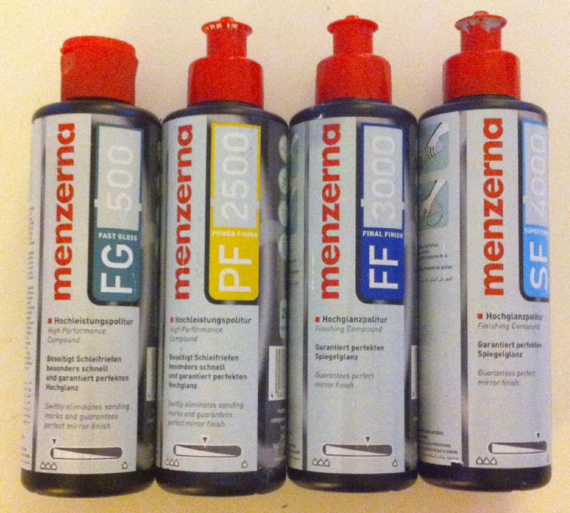

Place à la correction de la carrosserie avec d'une polisseuse orbitale et a 3 polishs de grains différents !!
Produits utilisés : correcteur polish : MENZERNA
4 grains différents : de abrasif à finition .( nous avons pas utilisé le super abrasif !!)

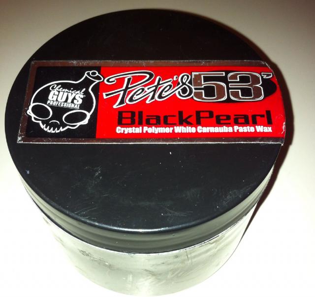

Après tout cela , il faut appliquer une cire de protection .
Moi , j'aime beaucoup la : Chemical Guys : PET'S 53 à base de cire naturelle de CARNAUBA et de banane !!
( attention : car laisse des traces blanches sur les plastics !!!)
Cette cire s'applique à la main avec un tampon, et après quelques minutes de séchage , on buffe(on frotte ) avec une microfibre spéciale lustrage :

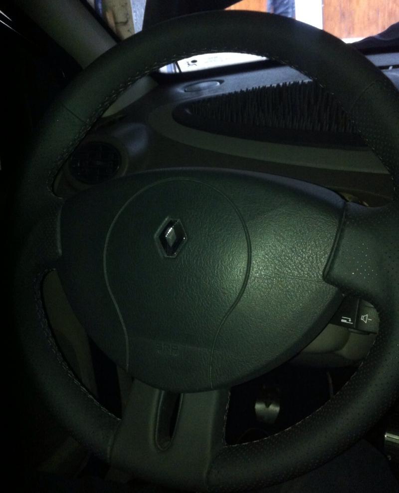

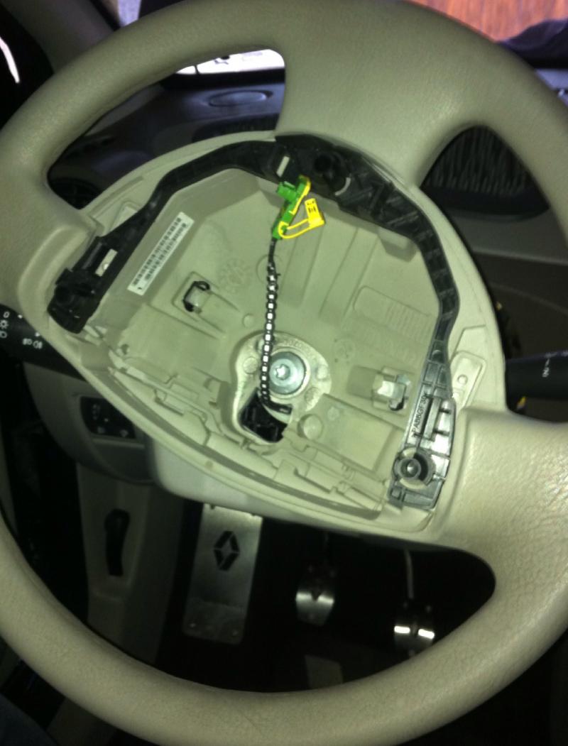

J'ai décidé de remplacer mon volant plastic beige par un volant en cuir de RS .
Donc il faut non seulement que je trouve le volant et le air bag car il me le faut en noir !!
Après quelques recherches sur le net, j'ai trouvé mon bonheur .
Place à la modif :
Sur les conseils d'emile , j 'ai débranché la batterie une heure au préalable pour laisser partir le courant résiduel : je ne souhaite pas me faire "boxer" par mon air bag ....
Je vous montrerai plus tard une vue d'ensemble ! Car a ce moment j'ai un volant noir avec des coques de volant beiges !! , c est un peu Tchernobyl !!
