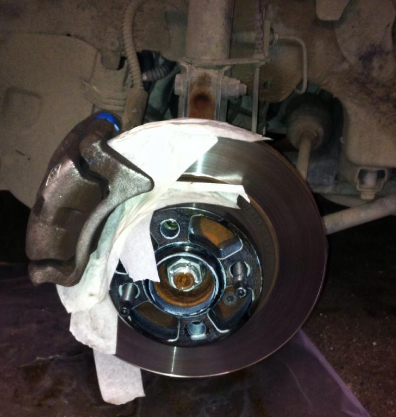

Salut Marien ,
C est très simple :

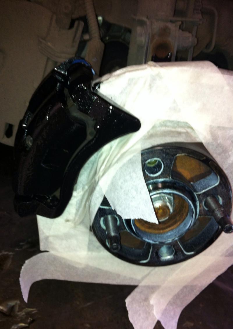

Tu enlèves la jante , tu passes un coup de bombe nettoyante qui se trouve dans le kit foliatec
Tu mets du papier journal autour du disque de frein pour le protéger et tu as plus qu'à peindre a vec le kit foliatec ( résine durcisseur et peinture ) tu laisses sécher entre 8 et 12 avant de rouler , tu peux même mettre une 2 eme couche ( par contre il faut mélanger que la moitié  des doses de produit  pour mettre une 2 eme couche ) car le mélange durcit au plus de 2 heures !
Et ça tient très bien : FOLIATEC  pour les étriers c' est ce qui tient le mieux surtout pour les hautes températures dégagées par le freinage .

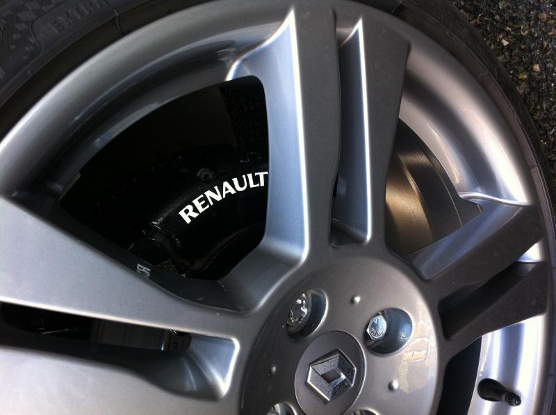

J ai changé les stickers blanc par des gris de taille inférieure :
