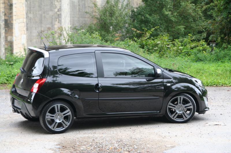

salut raph,
petit renseignement pour t'es jantes de rs tu a mis des cales de 20mm a l'avant et a l'ariere ?
cordialement marien Okay
MessagePosté le: Dim 5 Juil - 11:09 (2015)    Sujet du message: Raphaël et sa Twingo Répondre en citant
Salut ,Marien,
Effectivement , j'ai des cales de 20 mm a l'avant et a l'arrière .
Car la t2 RS CUP  n'a pas le même châssis que les autres modèles de twingo !
Donc il ne faut pas oublier aussi d'acheter aussi des boulons de jantes plus longs de 20 mm !
Inscrit le: 28 Mar 2015
Messages: 83
MessagePosté le: Dim 5 Juil - 11:19 (2015)    Sujet du message: Raphaël et sa Twingo Répondre en citant
mais quand tu achète les cales avec la visserie elle sont avec ?
MessagePosté le: Dim 5 Juil - 11:24 (2015)    Sujet du message: Raphaël et sa Twingo Répondre en citant
Lorsque tu achètes les cales il n'y a pas la "visserie" car pour chaque marque de véhicules les boulons ne sont les mêmes .Donc il fut acheter les cales + la visserie spécifique .
