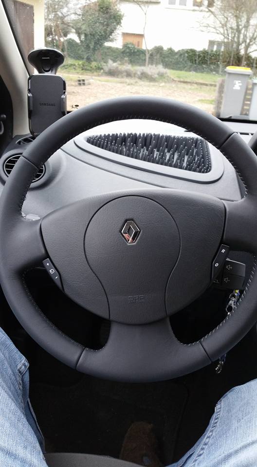

Voici les petites modifs:
Volant cuir
Pommeau cuir
Thermometre / voltmetre / Montre

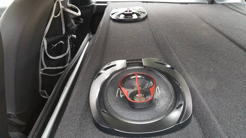

La "mini" sono
Losange noir (l arriere aussi)

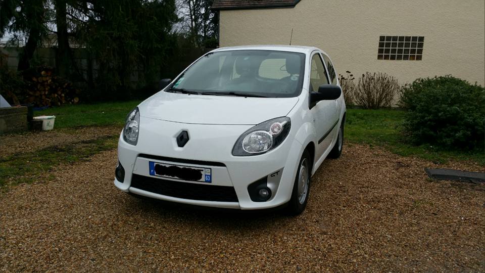

C est donc une Twingo societe 1.5 dci 75 eco 2 air (pfuuuu).
Elle est de 2011 je l ai depuis le 13 janvier .
Elle avait 80000 kms.
je m en sert pour aller au boulot , je fais 150 km AR.
Je voulais la clim et le regulateur minimum.
La voila avant les modifs:

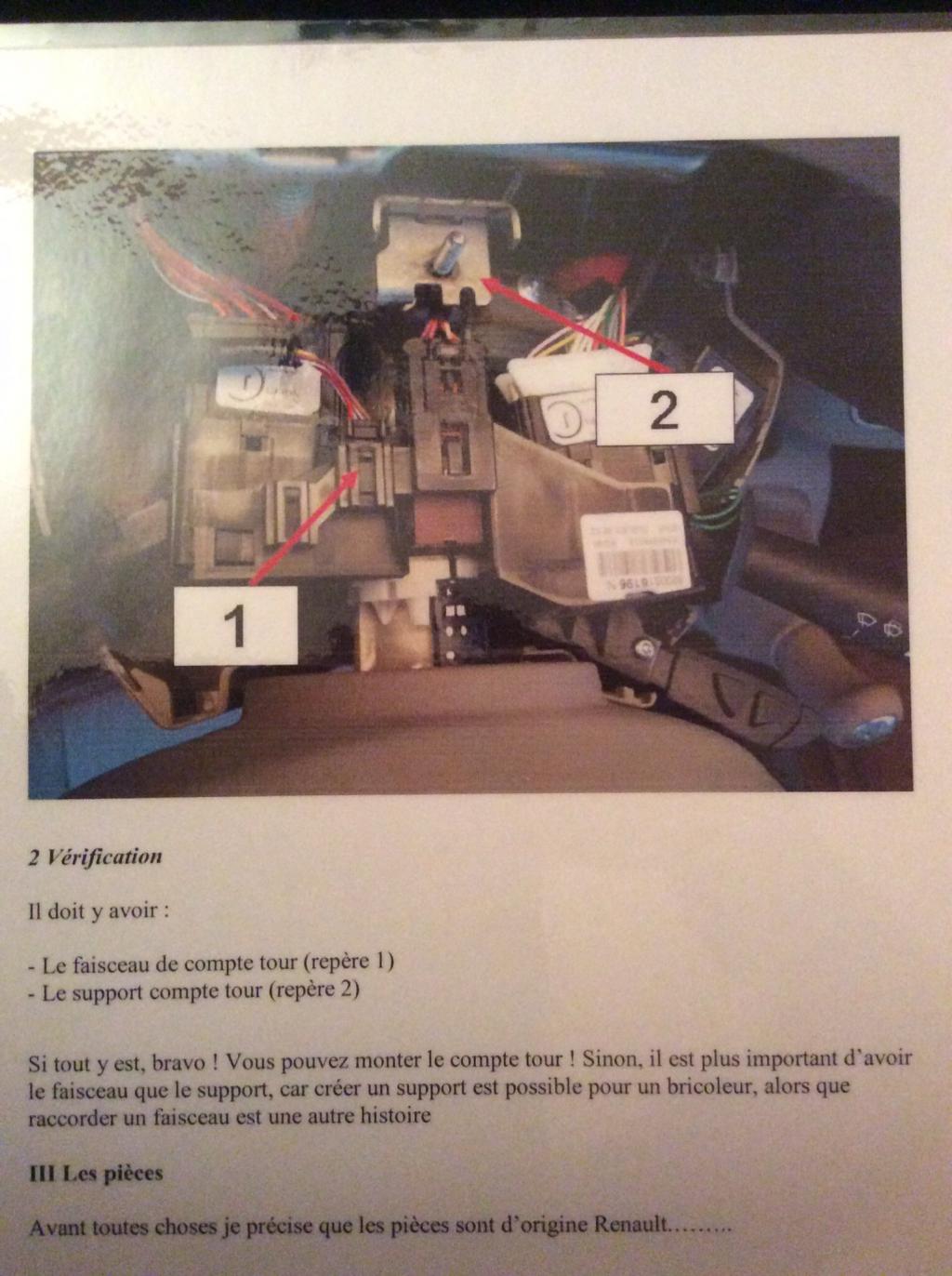

Pour le compte-tours si tu as l'esp "normalement" tu as la fiche dans la colonne de direction qui n'attends que le précieux cadran. J'avais fait un bout de faisceau pour brancher le compte-tour, mais le calculo n'avait pas la fonction activer.

Bon, pour le compte tours si tu n'as pas le câblage c'est mort.
Sur ma noire, j'avais pareil la tige de fixation , mais pas le câblage.
Donc, je l'avais monter quand même , même si il n'était pas fonctionnel.
Je te joins le tuto concernant le montage du compte tours qui était sur l'ancien forum.

Bon, j'en déduis que tu n'as pas le câblage du compte tours?
Autrement ,il y a une autre solution qu'Andréa avait tester se prendre sur la prise diagnostic
Mais pour que cela fonctionne, il faut que tu est la fonction compte tours dans le calculateur , et l'activée.
Pour cela ,il faut passer ta voiture à la valise chez Renault.
Sur ma Twingo noire on avait essayé mais comme il n'y avait pas la fonction compte tours on n'a pas pu le faire.
Si tu à la fonction compte tours dans le calculo ça devrait marcher.

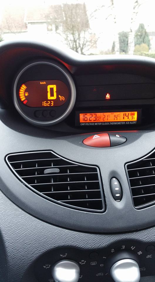

Ça y est je l'ai !
J'ai mis un lecteur obd Bluetooth et récupérer mon vieu s3 mini.
J'ai mon compte tour ! !!
Joined: 24 Feb 2016
Posts: 59
PostPosted: Mon 29 Feb - 10:34 (2016)    Post subject: Ma societe Reply with quote
J'ai même un indicateur de température de fonctionnement
