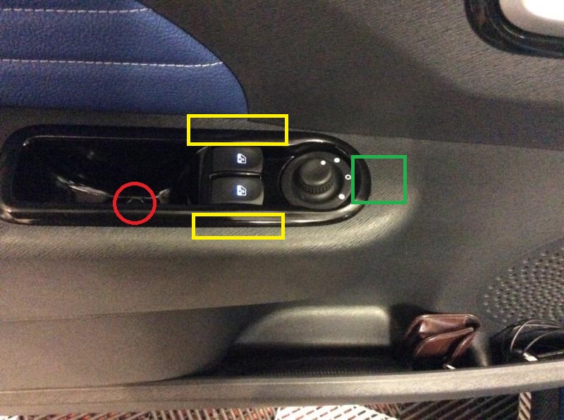

- J'ai aussi remarqué que les platines pour les leves vitres ne sont pas éclairés. J'ai déjà vu sur l'un des forums de ce site que les leds étaient présentes mais qu'elles n'étaient pas soudées ... Enfin je voudrais bien mettre des leds blanches. (si possible :p)

Merci ! Justement je voulais que tu me répondes car je sais que tu as déjà fait ça sur la Twingo de Raphael, qui est très belle au passage ! Tu n'aurais pas un petit tuto pour savoir comment faire ? Plus au niveau du démontage, car quand j'essaye de démonter, la platine est difficile à enlever sur l'avant et je ne veux pas forcer pour ne pas casser, tu pourrai me dire comment faire s'il te plait ?

rikers59 a écrit:
Salut Andréa !
De mémoire (car j'ai pas de twingo sous la main) mais y'a une vis torx à dévisser dans le creux de la platine sous un petit cache (ROUGE). Après c'est des languettes en métal qui retiennes la platine à la contre-porte(JAUNE), le seul moyen que j'ai trouvé c'est de tirer/pivoter comme un c%n et y'a un gros "ergot" en plastique (VERT). Les languettes faudra les replier "correctement" avec une pince car elles n'aiment pas le démontage.
Dès que Raph revient je fais des photos avec sa voiture.
