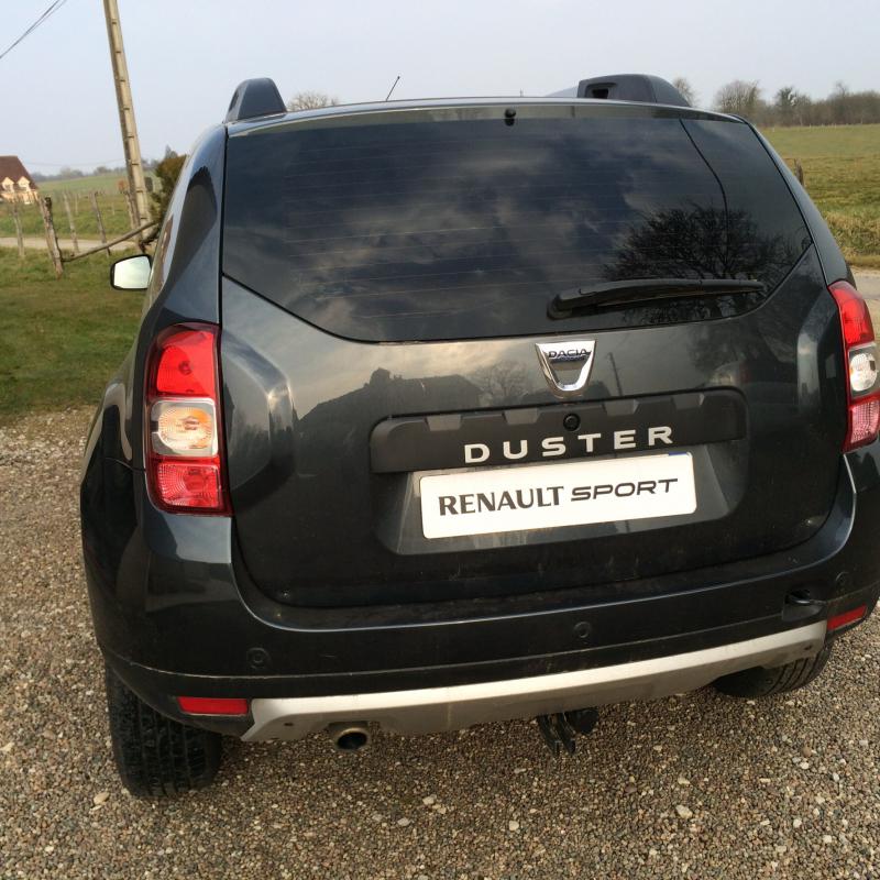

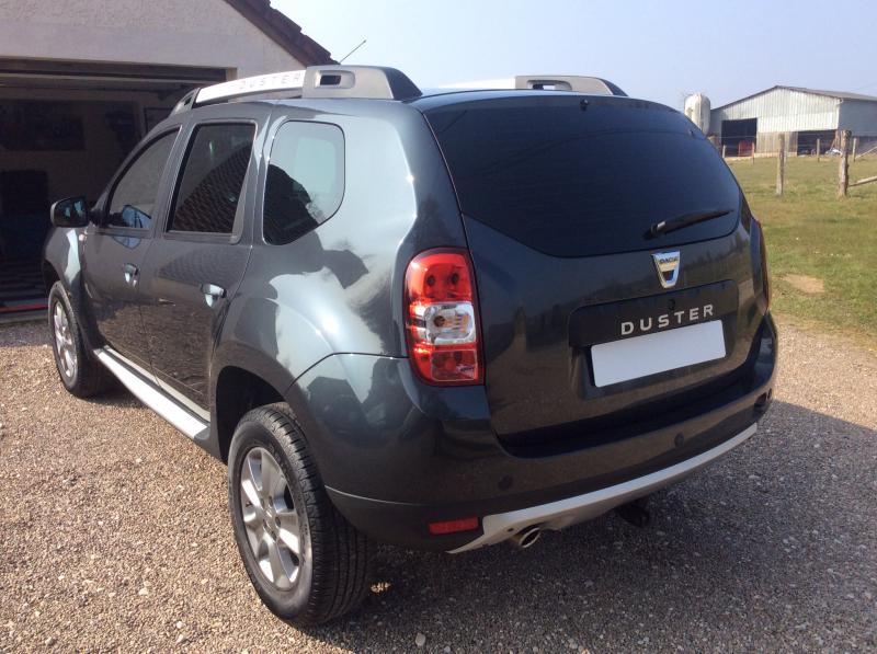

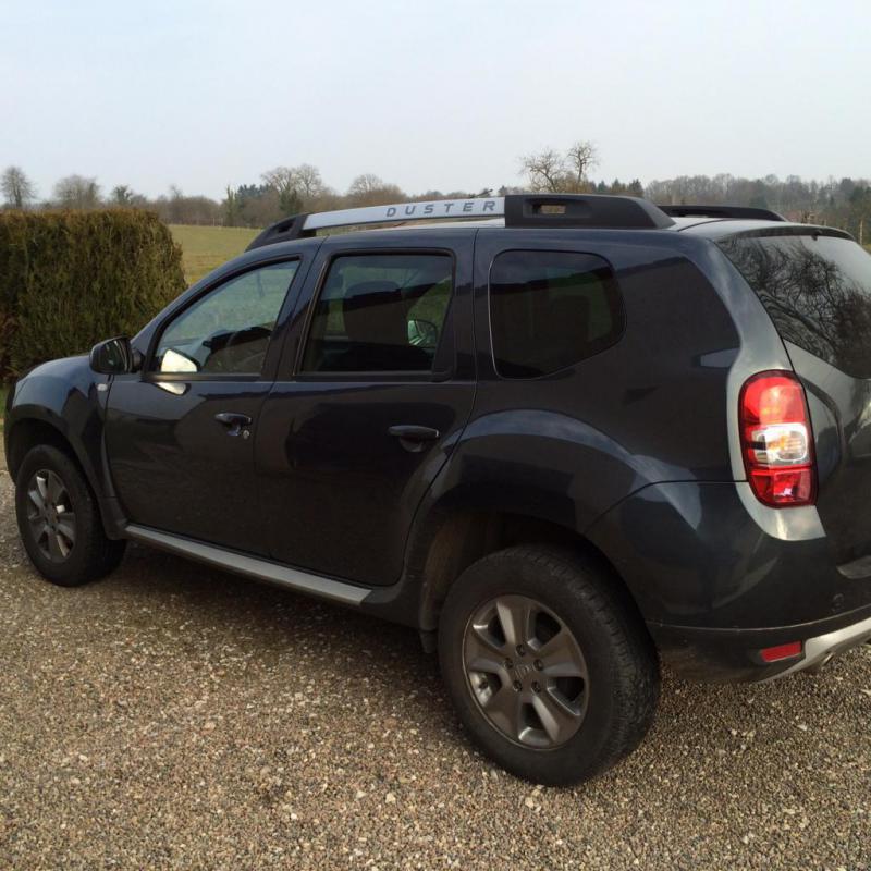

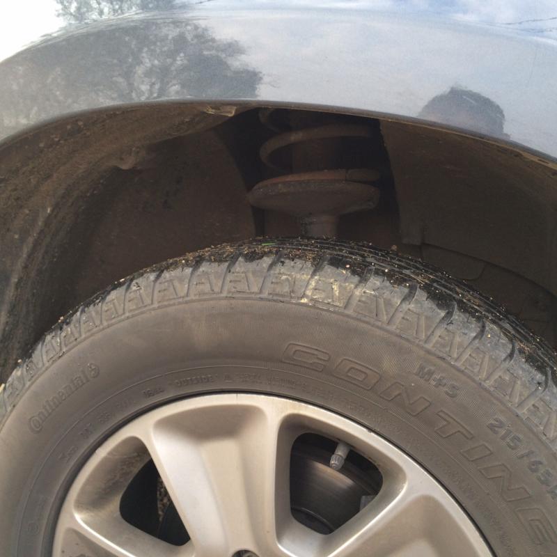

Voilà la bête
Il va avoir du boulot, car ce n'est pas un petit morceau.
En plus, il est vraiment pas nickel

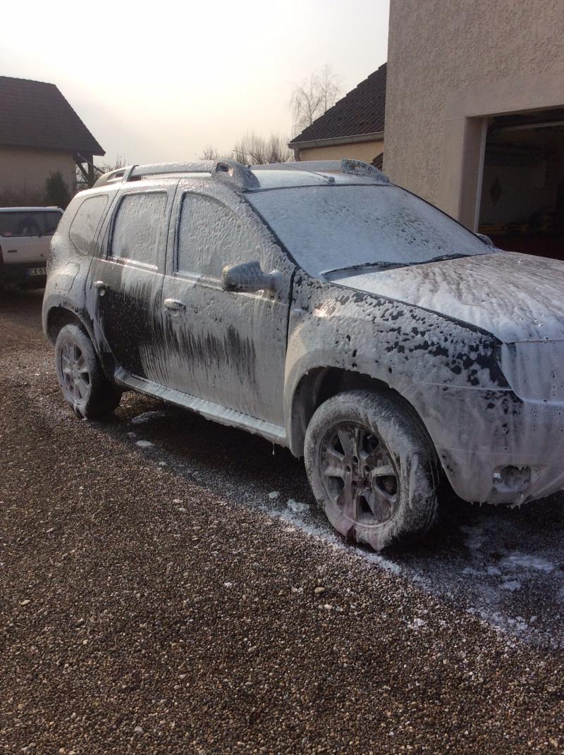

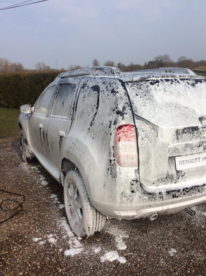

Première étape un prélavage au canon à mousse.
Ensuite, lavage avec un shampoing dégraissant  avec les deux seaux.

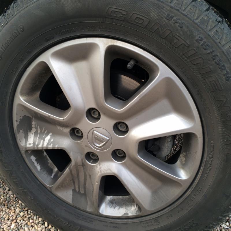

Après, on attaque la décontamination à l'aide de la barre d'argile ,c'est la qu'on va voir a quel point
l'auto et contaminée ,malgré que, j'ai passer de l'antigoudron et que je l'ai relavée après.
La Clay , sera bien sale à certains endroits comme les portes .

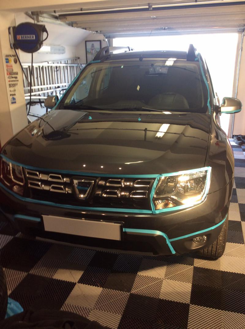

Après la décontamination , re lavage ,essuyage et masquage avant d'attaquer la correction des défauts, a l'aide
d'un polisseuse  orbitale.

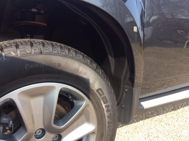

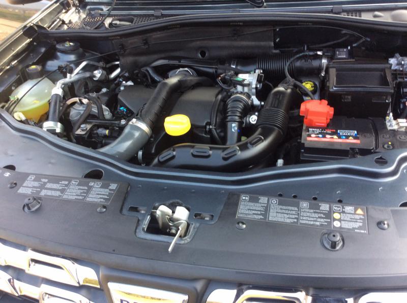

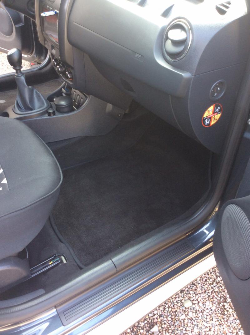

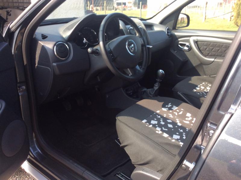

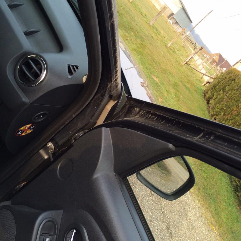

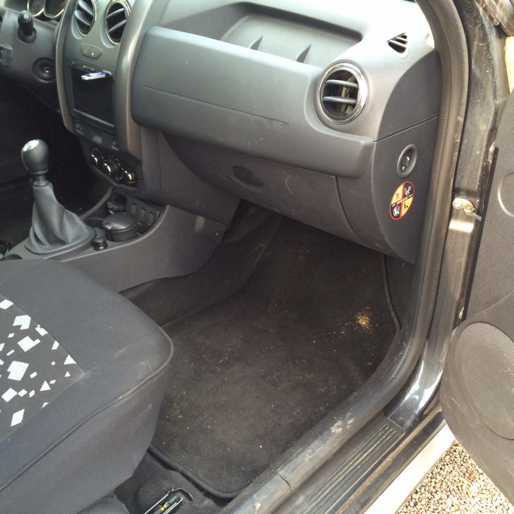

Avant de passer au polissage, je me suis attaquer à l'intérieur et au ouvrant, cela m'a pris plus d'une heure.
Avant
Après

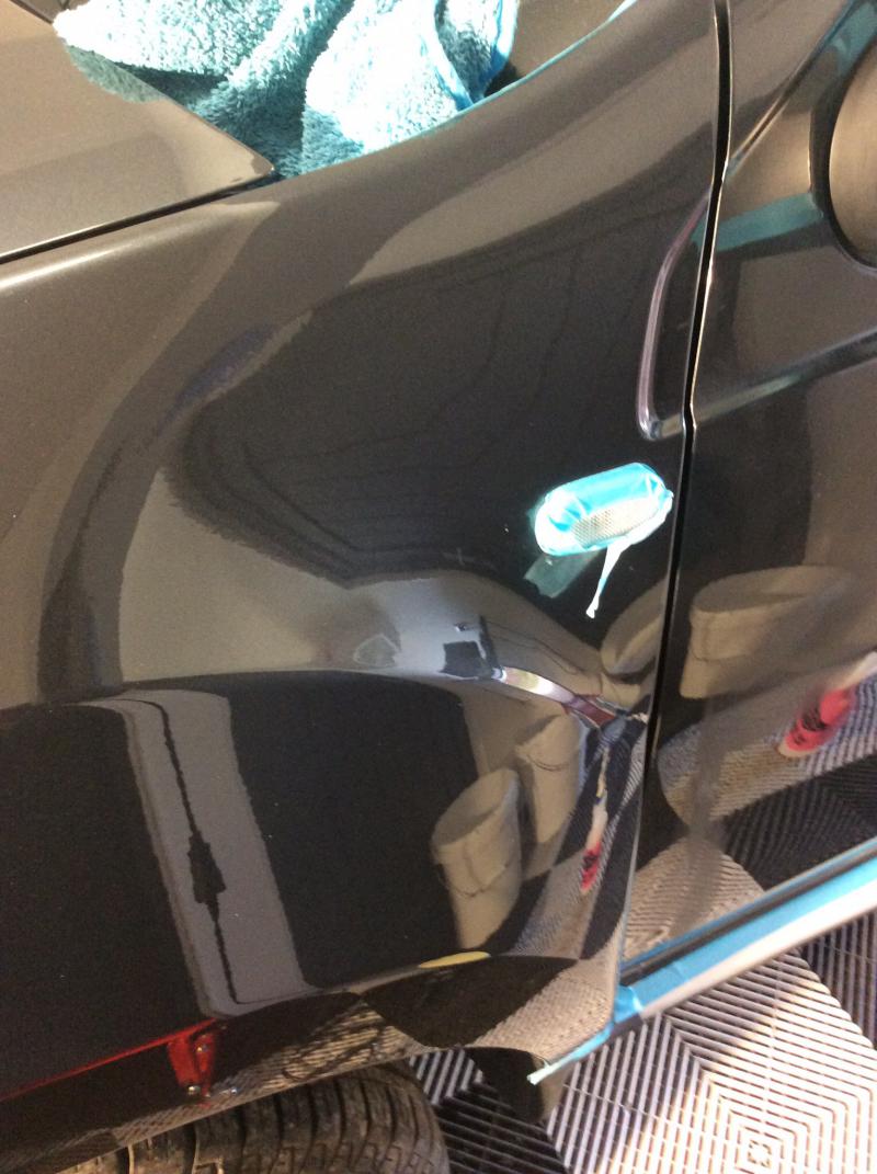

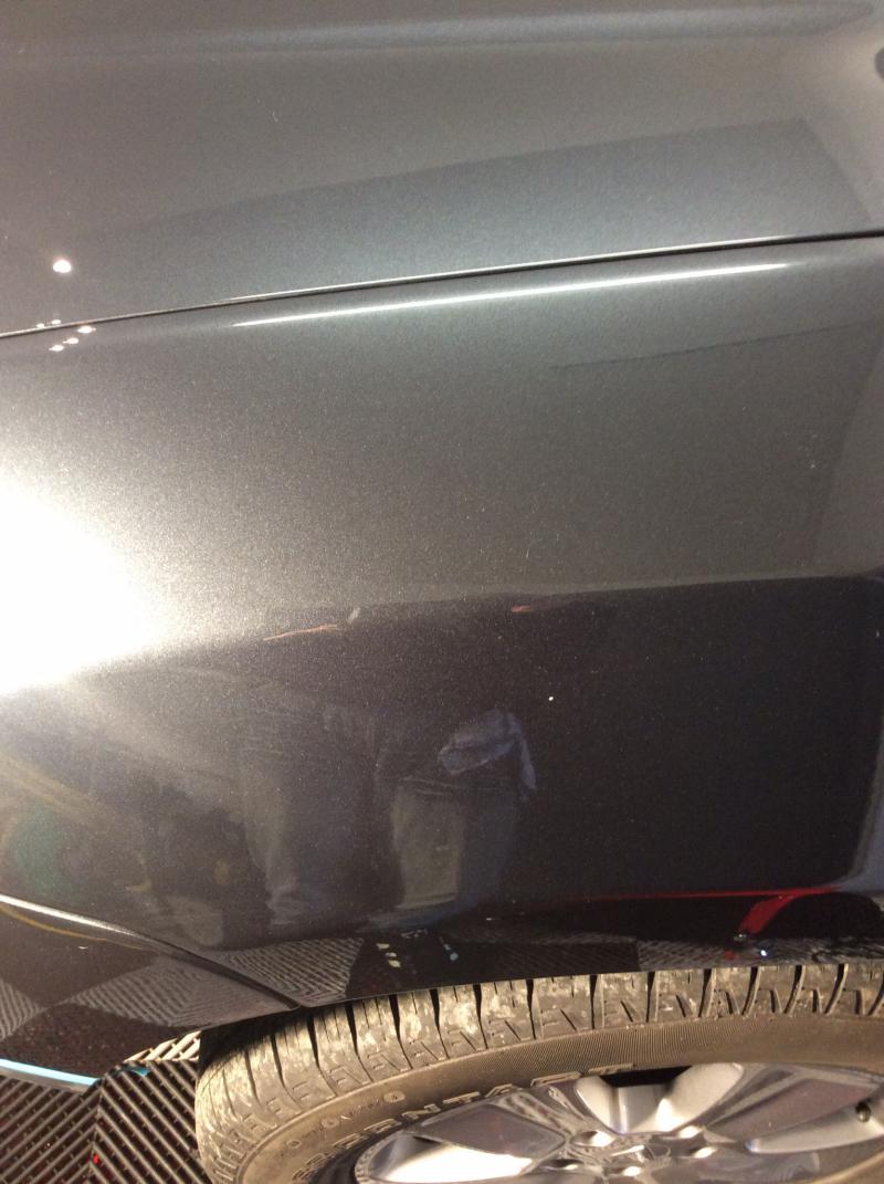

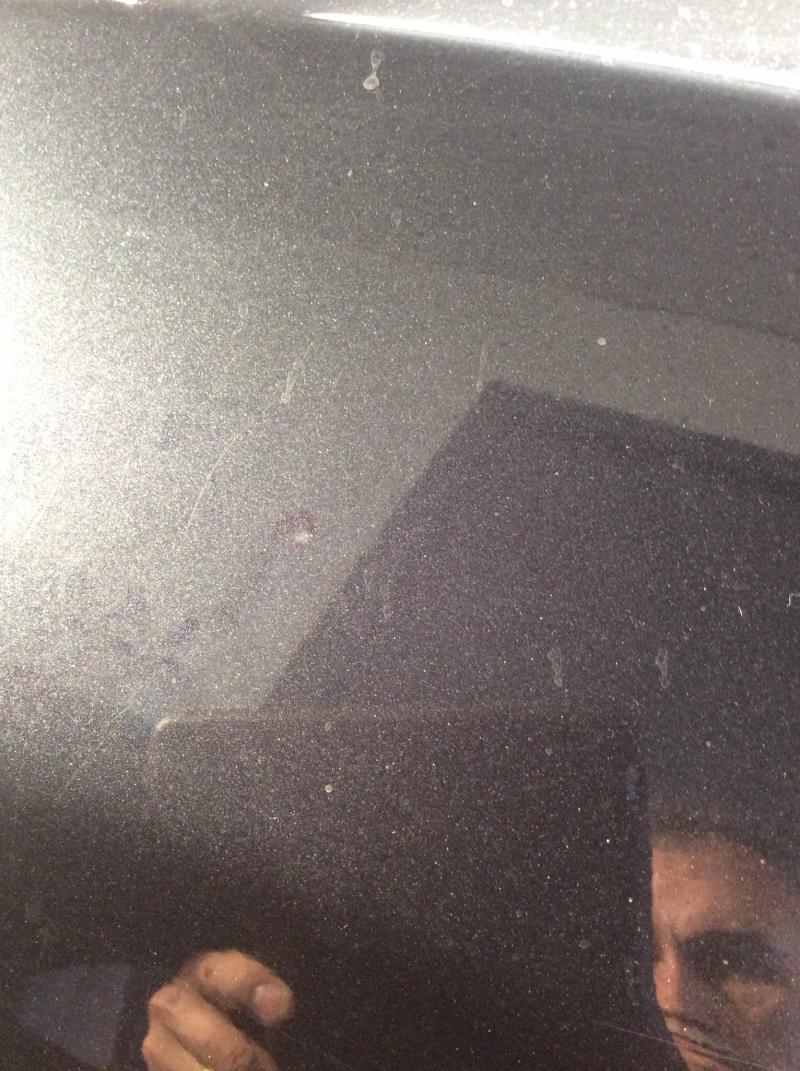

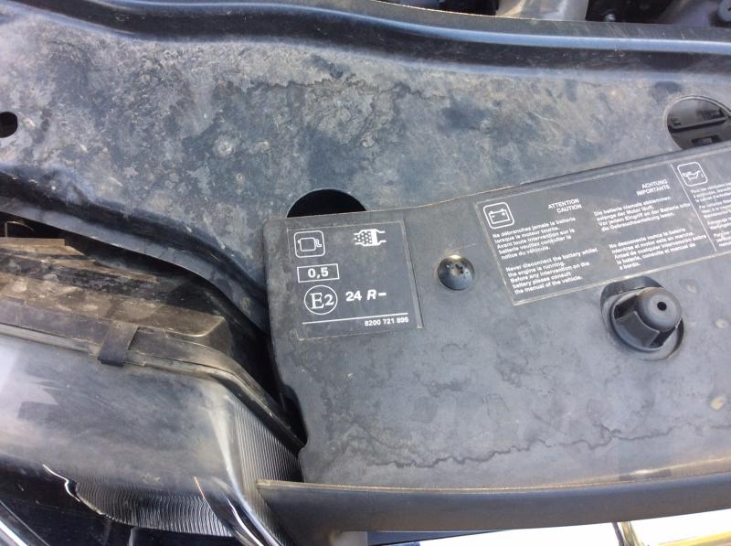

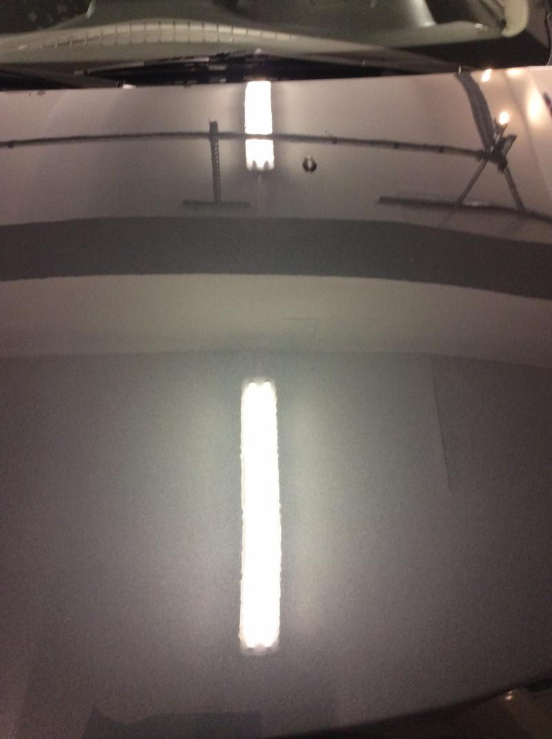

Après, j'ai attaquer le polissage, la voiture avait quelques rayures et griffures mais rien de méchant.
Avant
Après

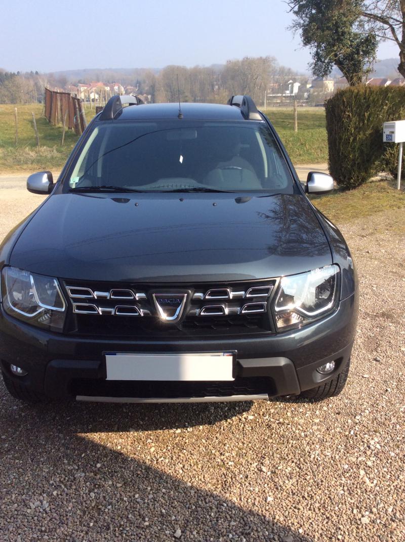

Pour çette couleur, j'ai choisi de poser du Wolfgang
 Une fois fini, je suis assez content du résultat , le Duster m'aura pris 15 heures  , je pense que le propriétaire sera content du résultat.

MessagePosté le: Sam 4 Avr - 21:10 (2015)    Sujet du message: Détailling Répondre en citant
Un detailling avec Émile !!
Il faut être prêt physiquement ! Et fort dans sa tête !! Car c est un truc de fou !! Ça paraît interminable !!
Pour récupérer mon capot comme neuf ! Ça a pris 2 heures !!
Mais au final ça vaut le coup !!! Tu souffres , tu veux abandonner ! Tu te dis " mais qu'est ce que je fous
la !!"
Mais maintenant je suis prêt a remettre ça tous les mois si je pouvais , car le résultat est incroyable !!
On ne dirait pas que ma carrosserie a 5 ans !
Pour moi je trouve qu'un detaillling par Émile ça donne une carrosserie plus neuve qu'une voiture neuve qui sort de la concession .
Émile  : encore bravo pour ton savoir faire mais surtout le fait que tu le transmets avec passion ! Okay
