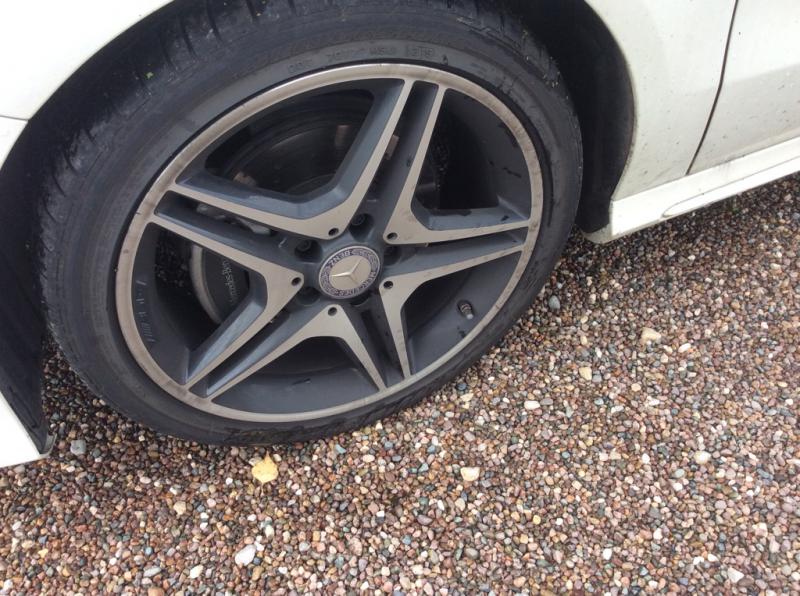

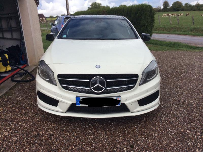

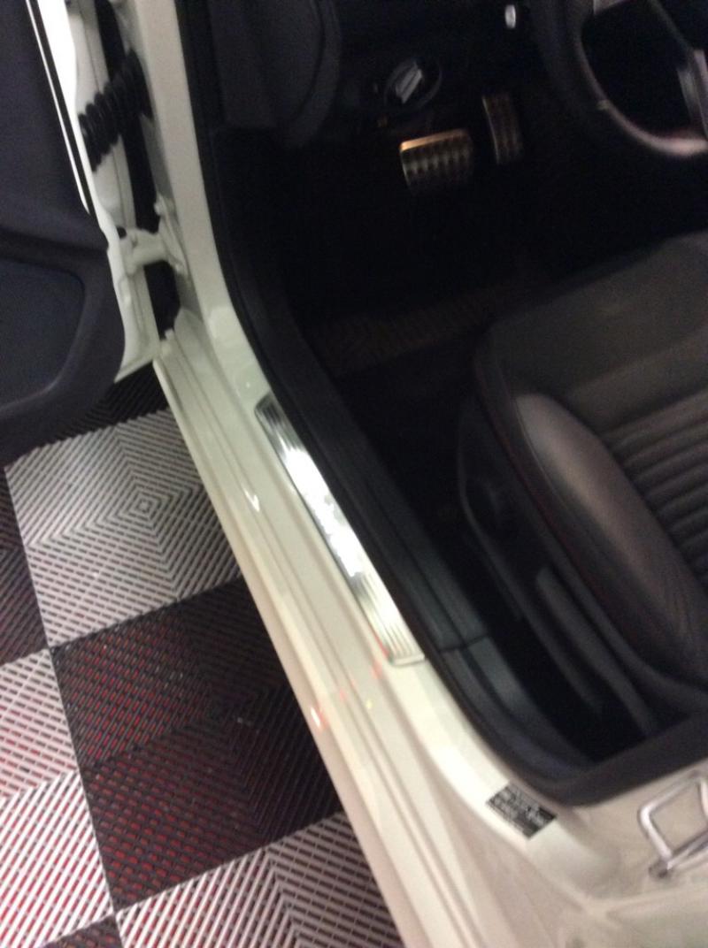

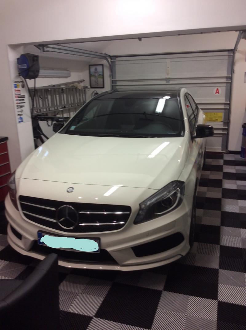

Ci- joint le devoir que j'ai fait ce week-end
image/110/1/8/4/image-4ccee73.jpeg.htm]
[/url]m
Il s'agit d'une Classe À 180 avec le kit AMG

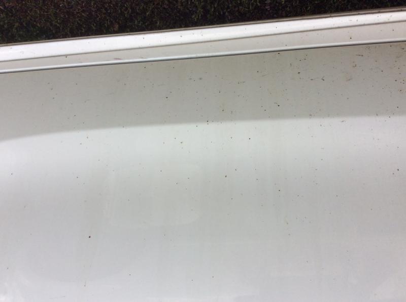

La voiture , n'étant pas très âgée , mais. Criblée de tâches de goudron.
url=http://www.twingo2.net/image/110/3/7/a/image-4ccef3b.jpeg.htm]
Bon, il va y avoir du boulot , je vais juste lui faire un valenting

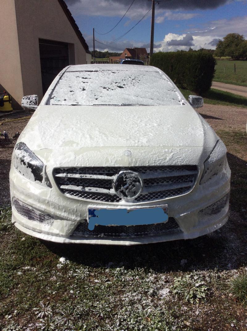

Une petite chantilly partie
Ensuite , un premier  lavage et  décontamination des tâches de goudron.
La voiture sera lavée 3 fois avec du Duragloss 901.
A l'intérieur un bon coup d'aspirateur et d'injecteur/extracteur .
Les ouvrants ont été nettoyé à l'APC

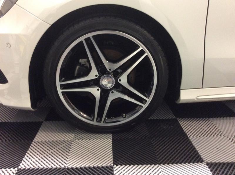

Pour finir, j'ai appliquer deux couches de Duragloss 111 et une couche de wheel amor  sur les jantes.
Le propriétaire à été enchanté du travail que ,j'ai fait sur son auto.

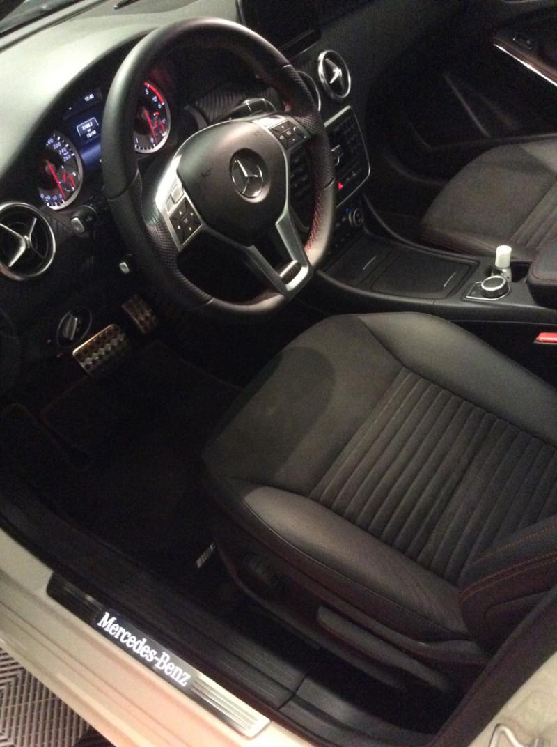

Tu nettoie comment l'interieur ? Mes parents ont un bon aspirateur, mais je n'arrive pas a avoir ce resultat !  Evil or Very Mad
MessagePosté le: Mar 22 Sep - 19:50 (2015)    Sujet du message: Détailling Répondre en citant
Pour avoir un résultat comme celui là ,je procéde de la façon suivante :
Je passe déjà un bon coup d'aspirateur.
Après un coup d'injecteur/extracteur sur la moquette et les sièges .
Dans ,le réservoir de l'injecteur j'ajoute 40 ml de valet pro carpet duty et 40 ml,
d'APC Valet Pro pour 1 litre d'eau .
Voilà .
