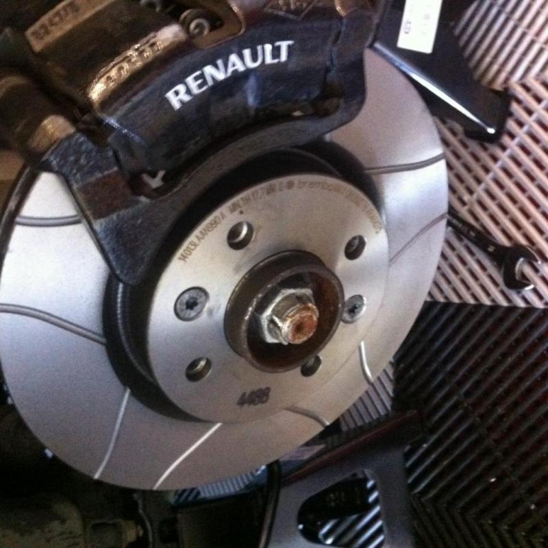

Ils sont beaux les brembo Max !
J'en ai sur ma t2 avec plaquette Ferrodo sport !
Attention car ça siffle après , car il faut limer les plaquettes !!!
Pour moi c'est purement esthétique , car je trouve que ça ne freine pas mieux qu'avec des disques et plaquettes d'origine !
Mais c'est beau :

Je confirme, ça siffle et ça ne freine pas mieux.
Étant, le premier a avoir fait çette modif.
D'ailleurs, j'ai remonter les disques d'origine mais , j'ai laisser les plaquettes Ferodo DS et la ,
Ça freine mieux'
D'ailleurs, si cela intéresse quelqu'un mes Brembo Max sont à vendre, ils ont 25 000 Kms et ils sont nickel.
