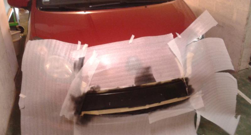

Première étape : démontage des plaques, nettoyage des parties a peindre.
Pour les plaques, il suffit d'un foret acier pour faire sauter les rivets.

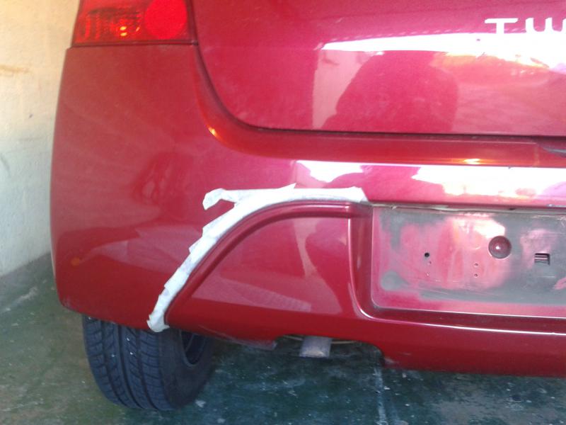

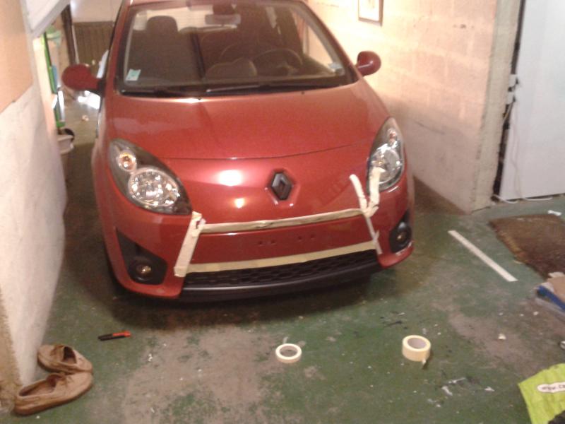

Seconde étape : le masquage. Etape longue mais qui conditionne la qualité du résultat final. Ce sera plus simple au moment du de-masquage et surtout vous aurez une desquamation propre entre la couleur de votre voiture et la peinture posée.
A l'avant :
Arrière :

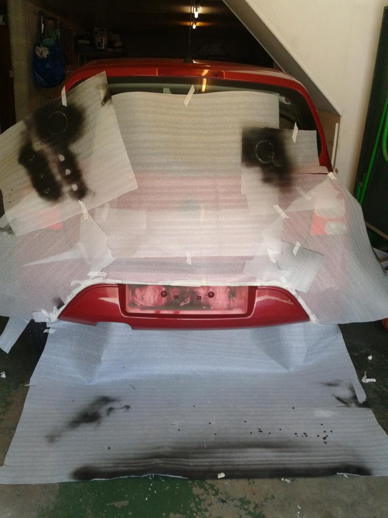

Ensuite, la peinture. Bien secouer avant de peindre et essayer de porter un masque. Il faut poser plusieurs couche, la première pas trop épaisse. Elle va servir pour les couches suivantes a s'accrocher dessus. On doit voir encore la peinture de votre voiture en dessous du plasti dip. Si vous faites une coulure, pas de soucis, en séchant le produit a tendance a se rependre. Au pire la couche suivante permettra de la cacher.
Le nombre de couche est en fonction de la couleur de votre véhicule et de l’épaisseur voulue. A l'avant, les gravillons peuvent traverser la couche, donc n’hésitez pas a mettre plus de couche devant.
Ensuite, démasquage. Je conseille de couper le scotch au cutter en ayant attendu que la peinture soit bien sèche. Il faut bien prendre son temps et y aller avec beacoup de douceur pour que le plasti dip ne vienne pas avec.

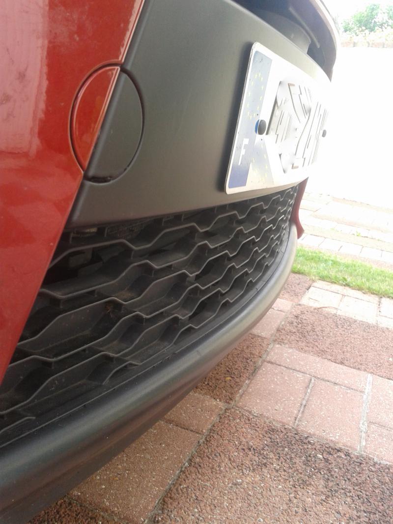

Voila le resultat :
Vue générale :
