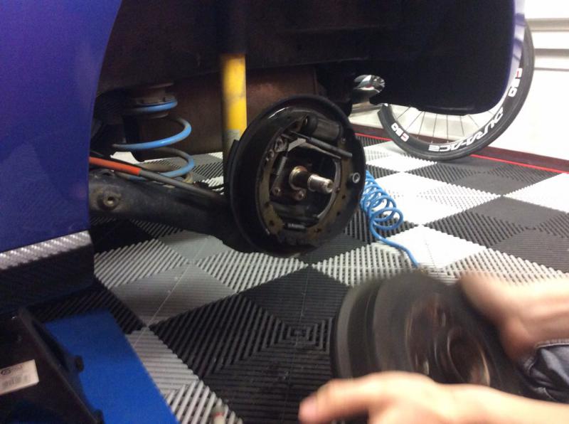

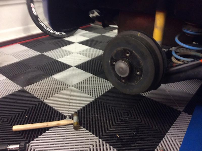

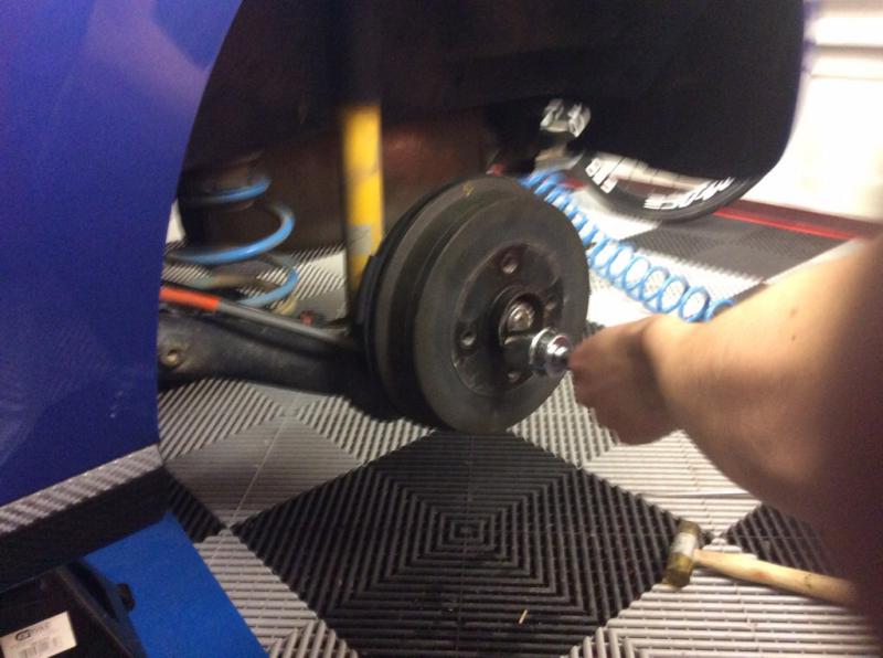

Ci- joint un petit post , pour ceux qui désireraient démonter les tambours Ar .
Tout d'abord , il faut mettre la voiture sur cric, sans tirer le frein à main.
Il faut enlever  à l'aide d'un tournevis plat ou un burin le cache de l'écrou de fixation.
Après , il faut dévisser a l'aide d'une clé à choc avec une douille de 30 l'écrou .
En fois l'écrou retirer pour enlever le tambour, il suffit de faire un va et vient de droite à gauche .

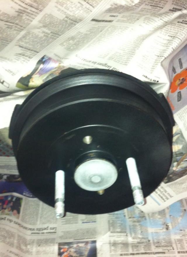

Et voilà, le tambour et retirer ,après vous pouvez le peindre ou nettoyé les garnitures.

C'est tout bête. ....
Emile et Andrea me l'on montré  ....après ça peut prendre un peu de temps ...
Car il y a pas beaucoup de jeu. ..Pour le sortir ce fameux tambour  Okay
Et des tambours repeints ça finit bien ....
