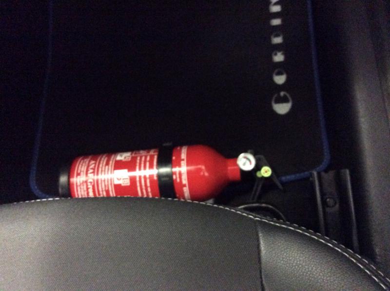

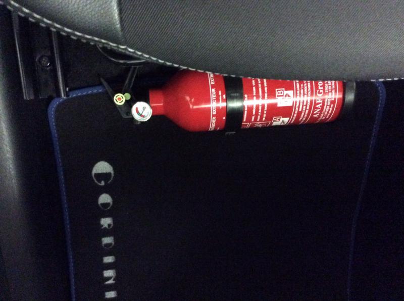

J'ai aussi monter , l'extincteur.
Pour pouvoir, le fixer devant le siège passager avant, il a fallu que je commande,
le support d'extincteur .
Ce support , coûte plus cher , que l'extincteur pourtant quand tu vois à quoi ,il ressemble.
J'aurai plus de temps, j'aurai pu le fabriquer.

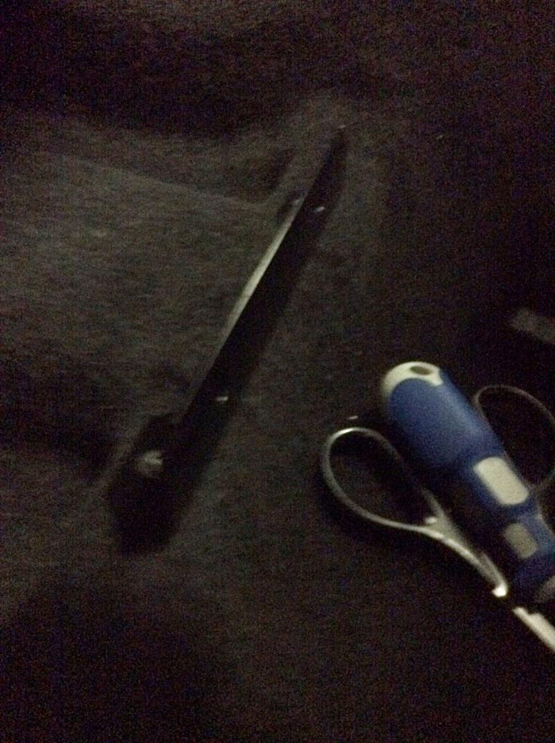

Donc, pour le fixer, il faut se servir du gabarit fourni dans la notice de montage.
Il suffit de faire deux petit trous dans la moquette à l'aide d'une pointe d'un ciseaux.
Une fois les trous fait, il faut insérer les deux inserts dans les trous qui existent déjà dans la traverse de renfort,
qui se trouvent devant le siège passager.
Après , il faut mettre le support en place et le fixer ,avec les deux vis torx fourni avec le support.
Ensuite, il faut fixer, l'extincteur sur le support à l'aide des deux inserts et vis fournie et c'est terminer.
On peut aussi, le fixer sur le  côté contre la console de l'autoradio.
