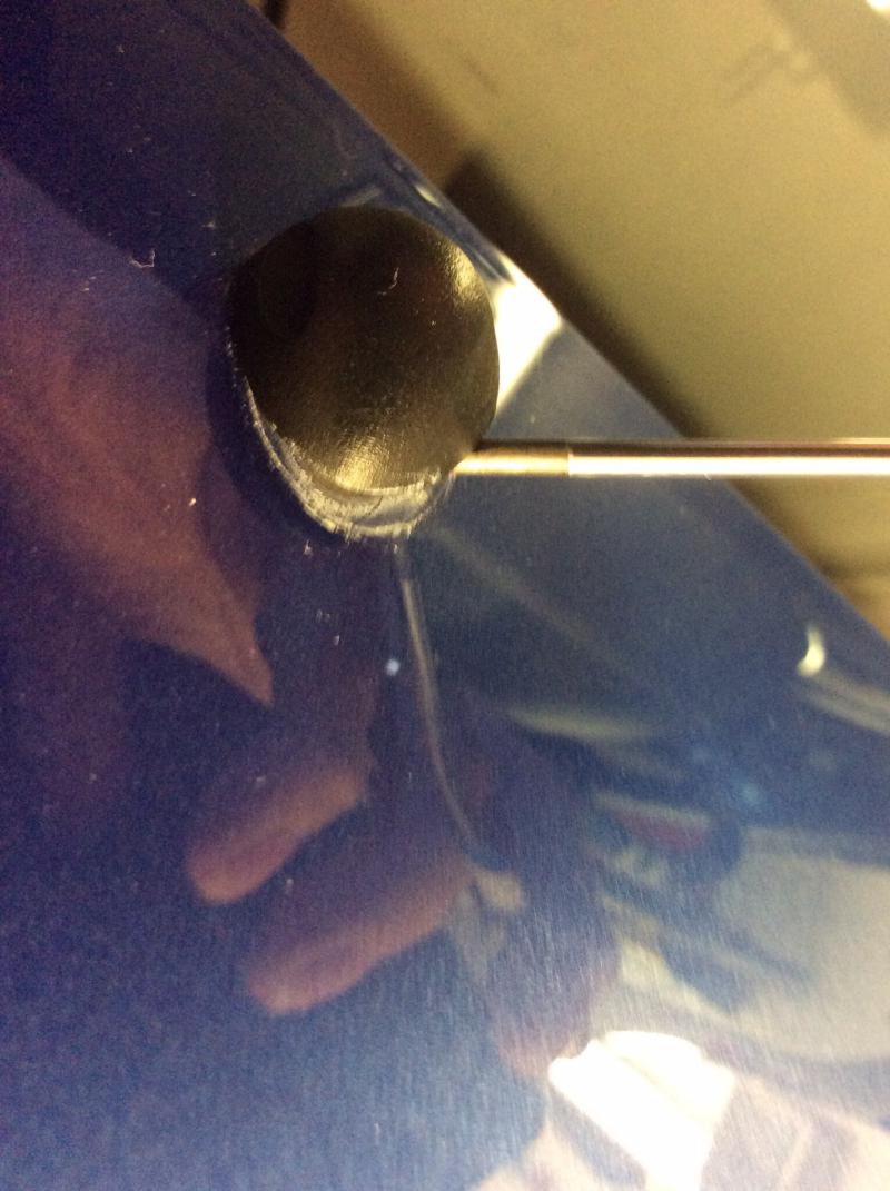

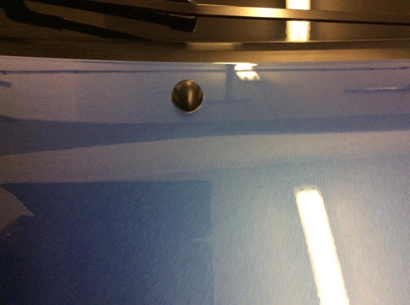

Lorsque, j'ai fait le detailling sur le Duster , on c'est aperçu que les gicleurs de lave glaces était fixe.
Donc, impossible de les déréglé .

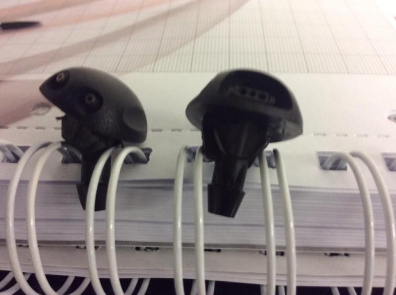

Contrairement à ceux qui sont sur nos Twingo ,qui se dérèglent souvent et c'est la galère a chaque fois,
pour les réglés.

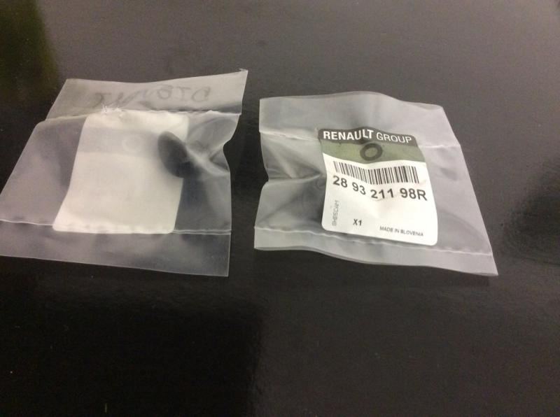

Après, avoir trouver la référence , j'ai procédé au changement.
C'est très facile, à faire.
Il suffit de débrancher la durite du gicleur.
Pour enlever , le gicleur, il suffit de faire levier de droite à gauche avec un petit tournevis plat .
Pour monter, le nouveau gicleur, il faut l'enfoncer a la place de l'ancien et re-brancher la durite et le tour et jouer.
Voilà, une petite modif , très facile à faire.

j'avais vu sur un forum qu'une personne avait pris des gicleurs de Dacia Sandero.
Lesquels as-tu pris ? je vois que tu as 3 buses au lieu de 2.
Moi je préfère que cela "vaporise" je trouve que le lave- glace est plus efifcace.

Regarde sur une photo, il y a la ref.
C'est des gicleurs de Duster ça coûte 15€ pièces.
Bonjour et où les avez vous trouvées/ achetées ? On peut les régler je vois une petite entaille sur le coté ? Merci !
J'ai essayé les gicleur de citroen c4 qui "pulvérisent" et ce n'est pas compatible avec la twingo ... dommage car ils marchent bien je trouve !
