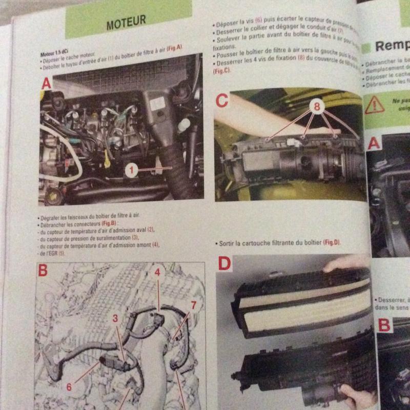

MessagePosté le: Ven 1 Mai - 15:06 (2015)    Sujet du message: Changer le filtre à air sur moteur DCI Répondre en citant
Salut a vous 2 ,
Sur ma t2 dci 75 FAP , j ai mis un mecafilter .
Rien a re-dire......
MessagePosté le: Ven 1 Mai - 16:40 (2015)    Sujet du message: Changer le filtre à air sur moteur DCI Répondre en citant
Tiens mon petit Chabbifaby
J'espère que cela t'aidera et te seras utile .

MessagePosté le: Ven 1 Mai - 18:27 (2015)    Sujet du message: Changer le filtre à air sur moteur DCI Répondre en citant
Merci EMile,
C'est bien ce que je pensais, il faut desserrer le collier et d'éclipser le connecteur.
Je vais m'en voir . J'ai lu sur des forums qu'il faut une clé  n° 7 pour desserrer le collier.
Comme je le disais c'est galère, il y a très peu de place car le filtre à air est placé  à l'intérieur du compartiment moteur...
Bon je tenterai le week end prochain.
Encore merci Émile

De rien, sur la Clio le compartiment moteur et plus gros donc,
c'était plus facile.
