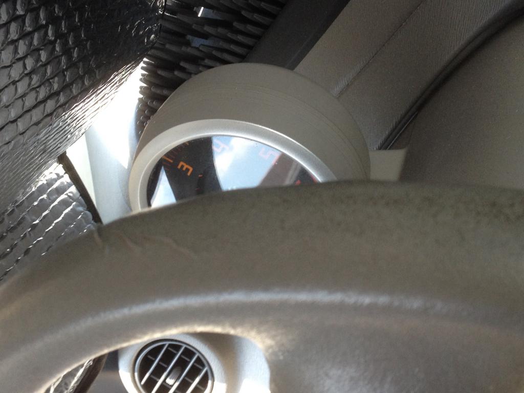

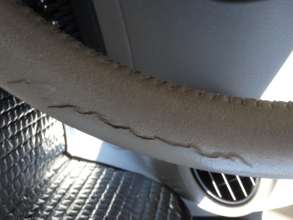

j'ai le cuir de mon volant qui s'abîme et à certains endroits il se plisse. La voiture entame sa 6eme année et affiche 81 000 km.
Pour une finition Initiale, je suis déçu, c'est vraiment léger. J'ose espérer que Renault fait un réel effort sur les autres modèles dit "haut de gamme".
Bref…
Puis-je à votre avis prendre un volant de Clio 3 par exemple ?
Pour info j'ai donc l'airbag, mais surtout le régulateur de vitesse.
Bonne journée.

Malheureusement ,c'est un problème récurrent chez Renault et d'autres constructeurs.
Car, ce n'est pas du vrai cuir et avec la transpiration des mains et les UV du soleil , il arrive ce qui est arrivé au tien.
Il aurait fallu dés le dèpart, l'entretenir avec des produits spécial cuir et même en faisant cela pas sur que cela,
aurait évité les dégâts.

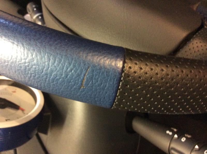

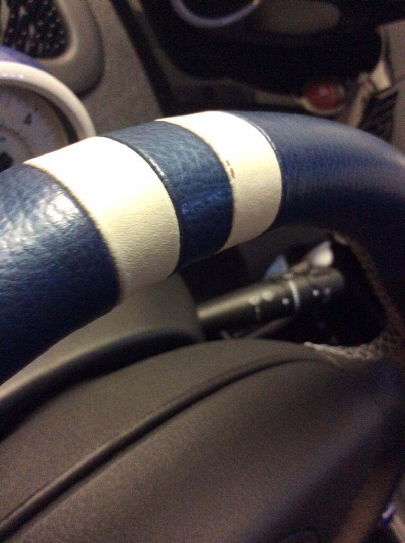

Sur ma Gordini, le volant commence à s'abîmer aussi côté gauche , le cuir se plisse.
Et l'ancien propriétaire l'a abîmé a deux endroits.

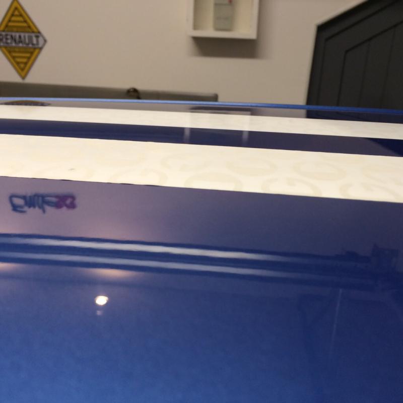

En plus ,j'ai les deux bandes Gordini sur le toit, qui se décollent.
L'ancien propriétaire a dû utiliser un kärcher de trop prés.
Malheureusement pour moi, la voiture n'étant pas neuve , la garantie ne marche pas.
Le propriétaire de la  Megane RS ,qui est le responsable de la carrosserie de ma concession à réussi à m'en changer une
gratis.
Car, on ne peut pas avoir seulement les bandes du toit chez Renault,il faut acheter le kit complet et même avec ma
remise , j'en ai pour 400€

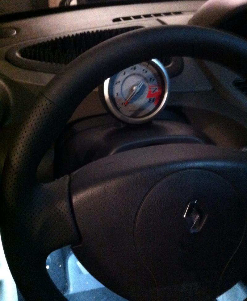

J'ai acheté sur eBay un volant neuf de twingo 2 RS en cuir avec surpiqûre pour 130 € , il y 1,5 an .
Depuis , il ne bouge pas .
Lorsque mon véhicule est stationné a l extérieur ( la journée au travail )
Je le recouvre systématiquement du grande serviette micro fibre épaisse pour éviter l'agression du soleil et de la chaleur .
Et il ne s'abîme pas .
Il faut faire attention des accros du aux bagues et alliances !
Ça a tendance a accrocher sur le volant et provoquer des griffures et a la longue des lacérations et une dégradation rapide du cuir .
Mon volant :
