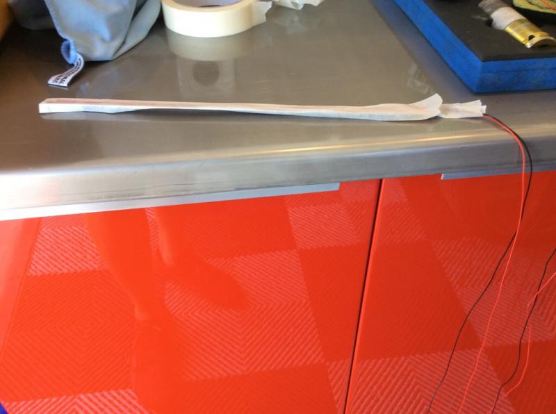

Cet après midi Andréa m'a fait une petite modif qu'il m'avait déjà fait sur ma noire.
L'éclairage du pédalier donc ci - joint le Tuto pour la réalisation  de cette modif.

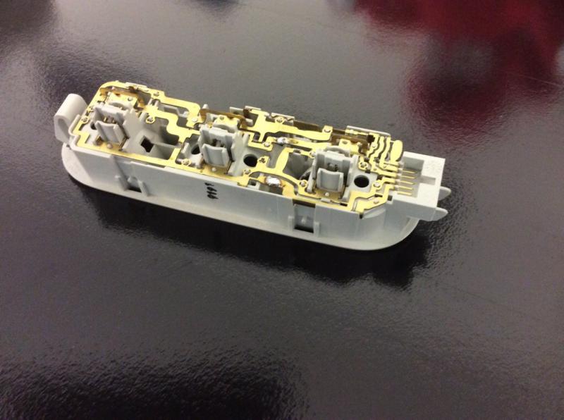

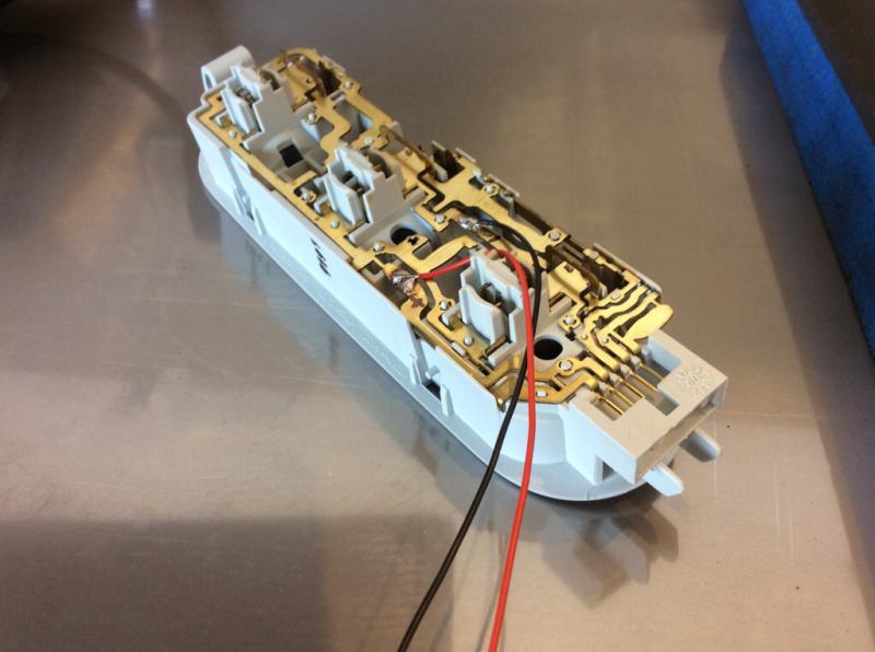

Première chose, il faut déclisper son plafonnier.
Ensuite, il faut souder deux fils un + et un -

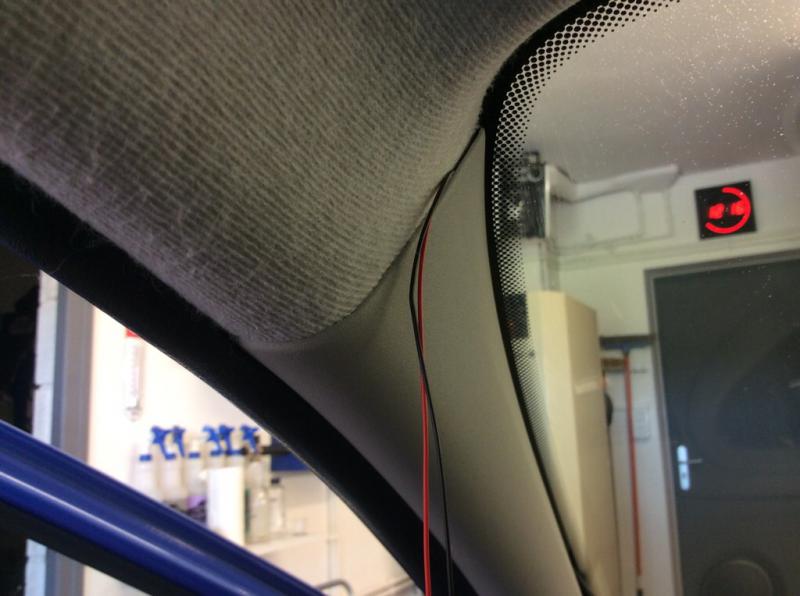

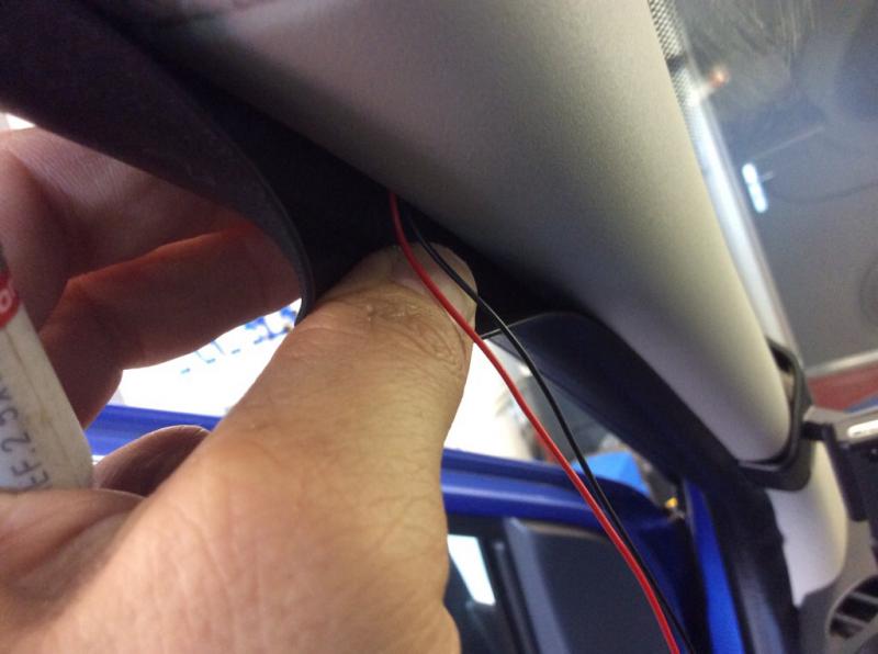

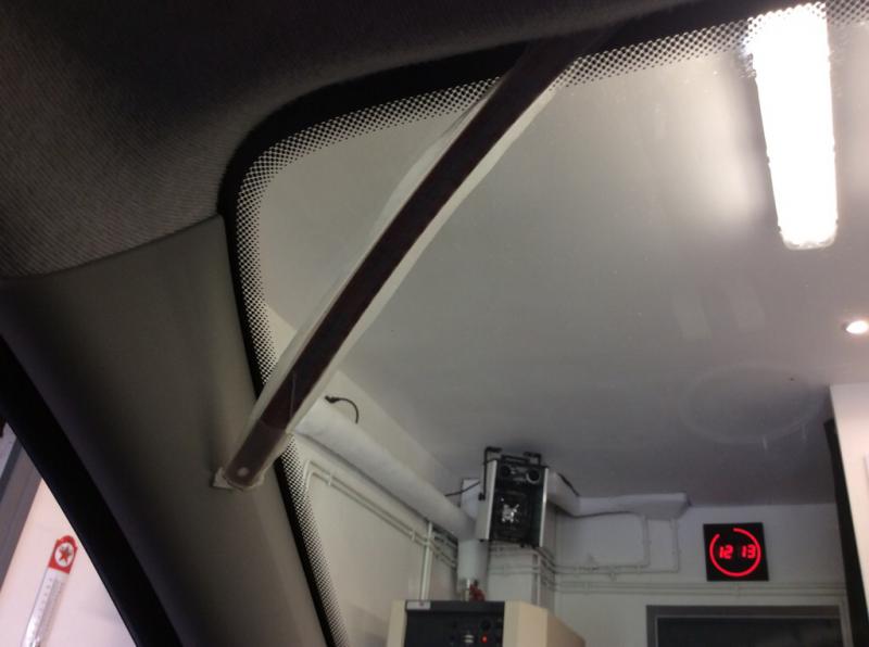

Après,à l'aide d'une lame de scie à métaux ,il faut faire passer les fils dans  le ciel de toit et
le long du montant de pare brise pour amener les fils au niveau du pédalier.

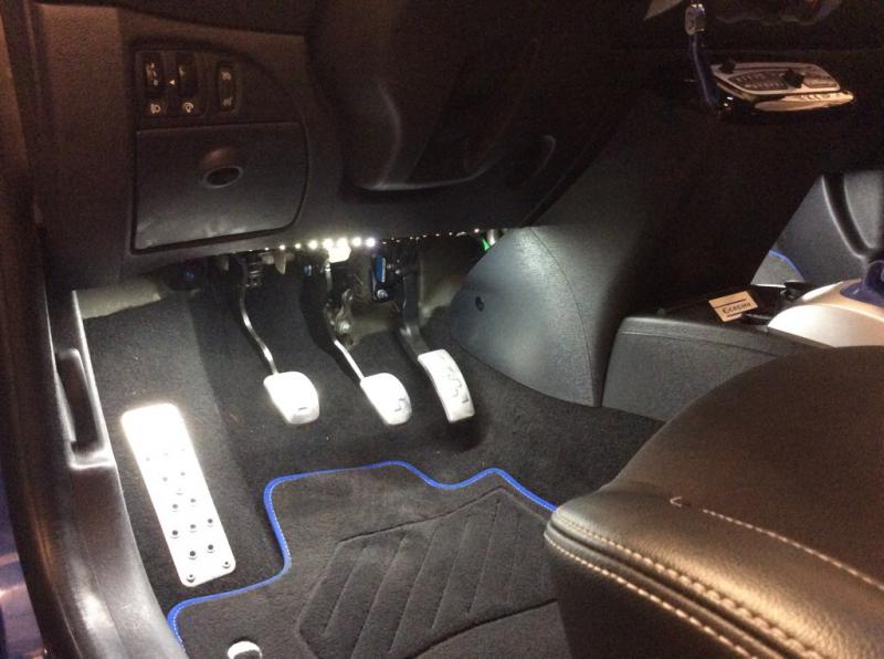

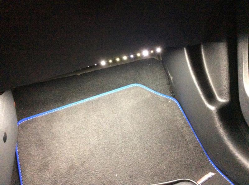

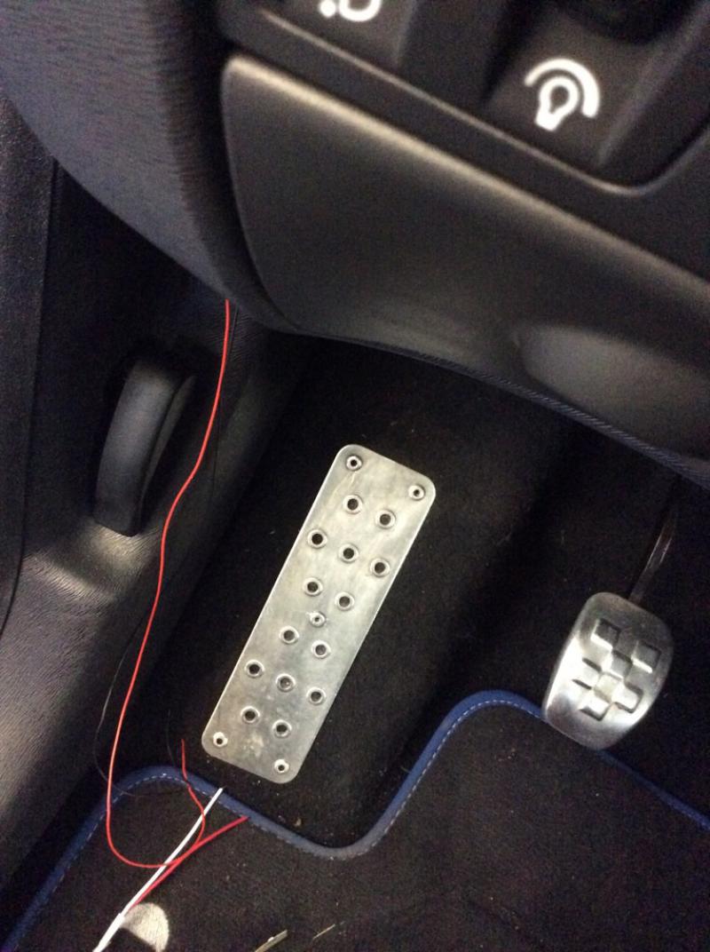

Une fois les fils passés, il faut les souder  au deux bandes leds une de chaque côtés.
Et voilà plus qu'à coller au double face et a chaque ouverture des portes , ça éclaire .

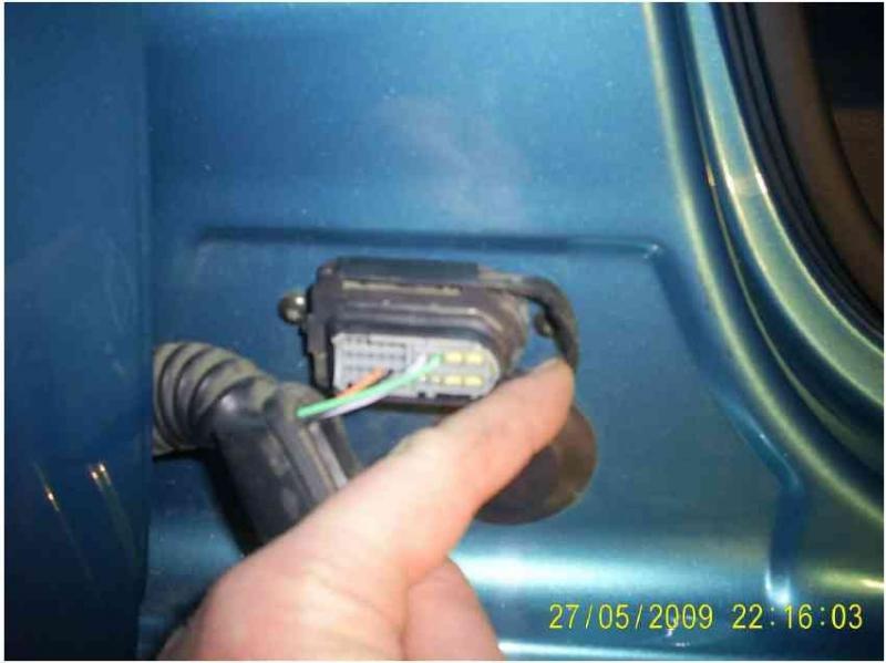

le plus chiant c'est de passer les fils dans le soufflet et la fiche (moi je l'avais percé avec des petits forêts pour passer les fils, mais faut bien calculer la longueur (tu peux vite te retrouver 5-10cm trop court et la faut tout refaire
PostPosted: Sun 21 Jun - 07:42 (2015)    Post subject: Éclairage pédalier Reply with quote
Je confirme !
Il faut être très méticuleux   : percer la fiche et surtout arriver a passer les câbles dans le soufflet et les récupérer : il faut avoir des petits doigts  ou les outils adaptés.
