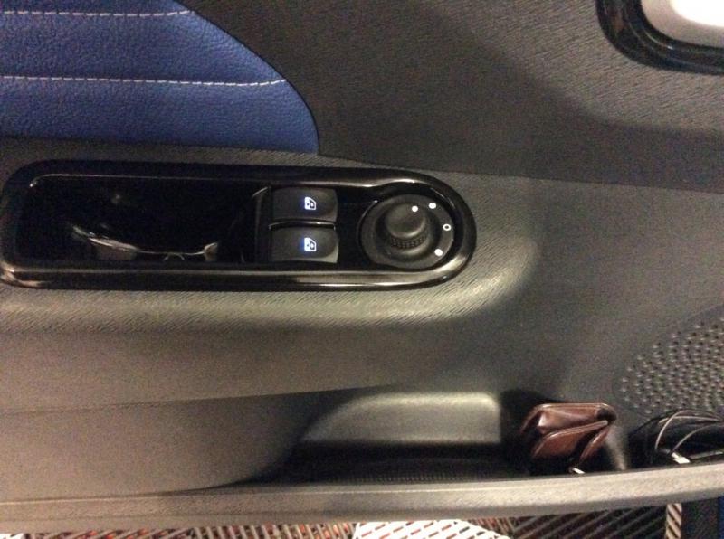

Andrea, m'ayant remplacé les leds orange du compteur , compte tours et afficheur déporté par
des leds bleues.
Je lui ai demandé de me remplacer aussi celle des boutons de lèves vitres.

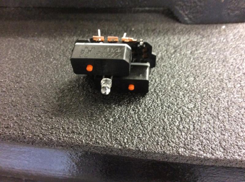

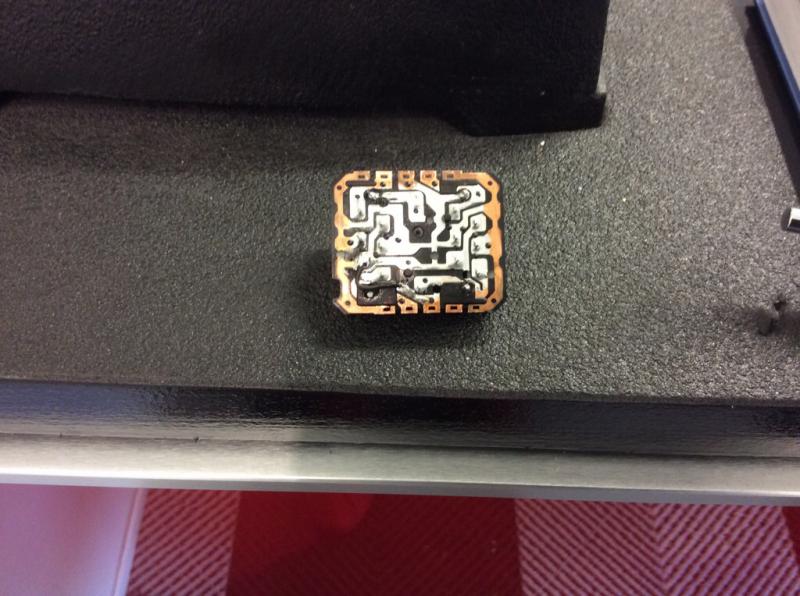

Pour la phase suivante, il faut maîtriser la soudure à l'étain, pour remplacer la led.
Le circuit imprimé de l'interrupteur.
La led à remplacée
Voilà , le résultat une fois terminé

Ça a l'air de mieux éclairer que les leds orange d'origine ?!
On les voit bien de jour sur la photo.

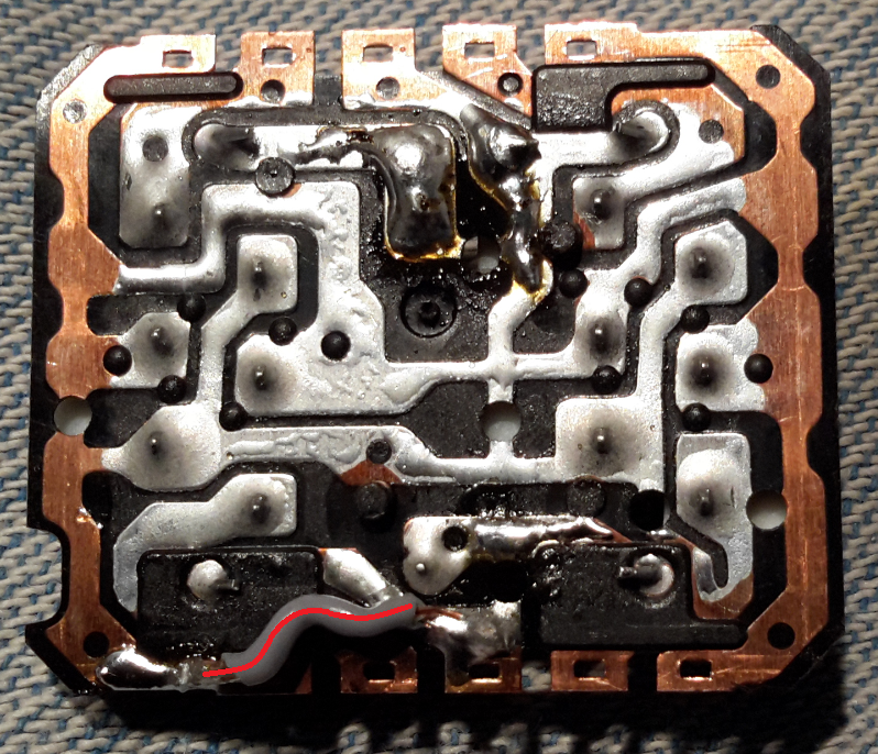

MessagePosté le: Ven 7 Aoû - 12:44 (2015)    Sujet du message: Changement leds boutons lève vitres Répondre en citant
Bonjour, Effectivement les leds sont bien présentes.  Mais Quelles sont les 2 soudures à  faire pour que cela fonctionne?

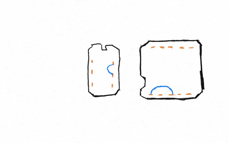

Bonjour Loic une petite présentation de toi et ta voiture dans la bonne section serait sympa.
Je t'envoies les dessins avec les soudures à faire demain.

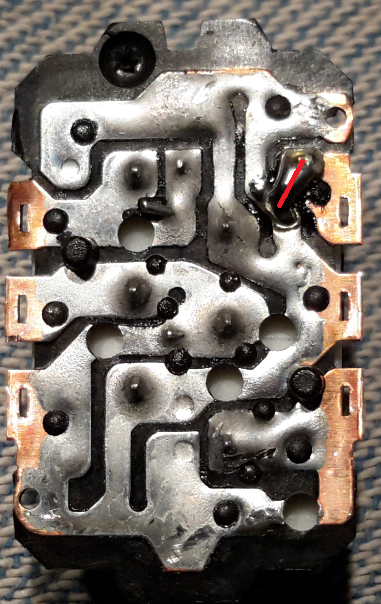

MessagePosté le: Sam 8 Aoû - 12:39 (2015)    Sujet du message: Changement leds boutons lève vitres Répondre en citant
Lorsque tu as démonté les boutons et sortis le circuit, tu soudes des fils en suivant les traits bleu et hop! les leds sont fonctionnelles.
attention au sens des circuit!

MessagePosté le: Lun 10 Aoû - 07:16 (2015)    Sujet du message: Changement leds boutons lève vitres Répondre en citant
Merci. Modif réalisée! Et ça marche!
Ci-dessous les photos des modifs.

Bien joué! Okay
 Le changement des leds assez simple aussi, le seul souci c'est que le plastique qui tien les pistes de cuivre font assez vite, pas le top pour déssouder/re-souder.
