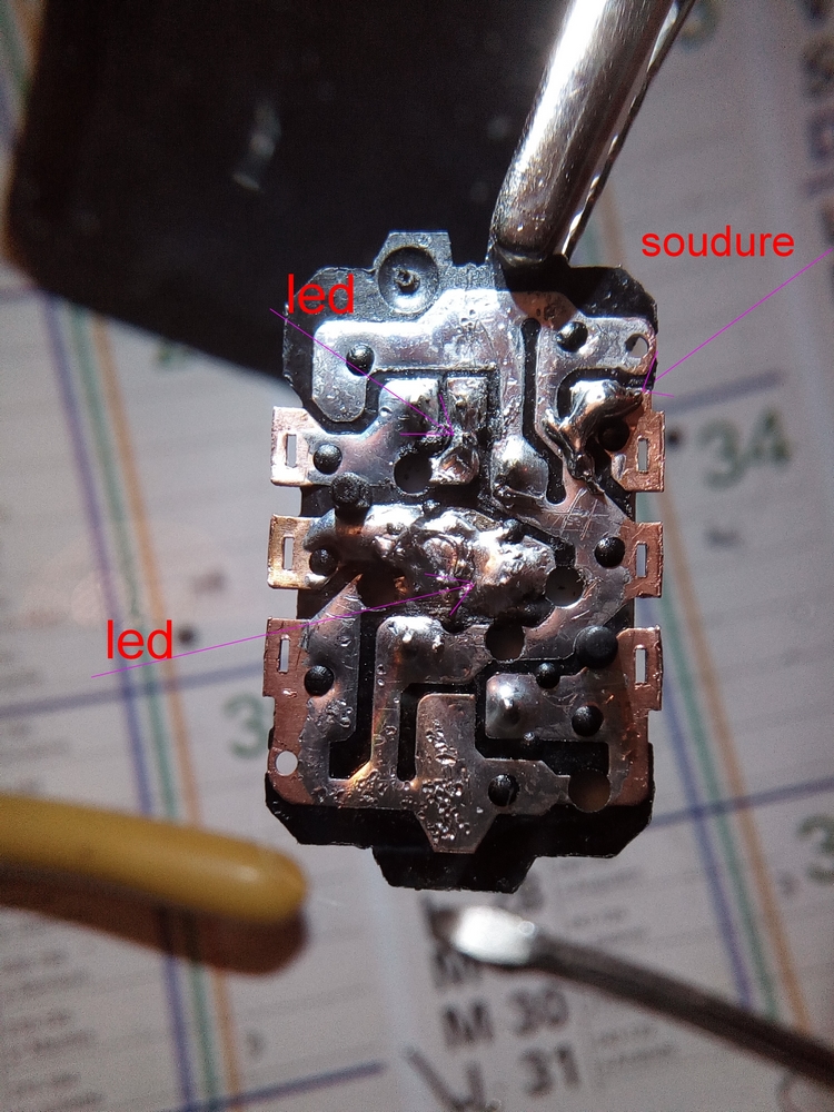

voila une photo

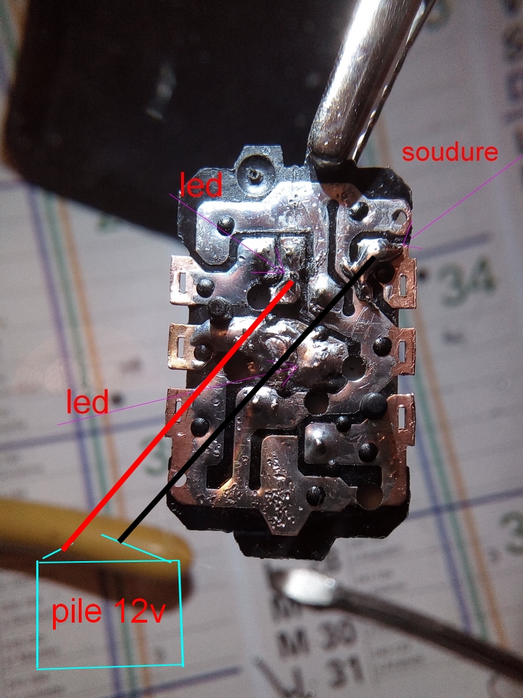

voila pour tester la led j'ai fait quelques testes comme ça et la led fonctionne bien

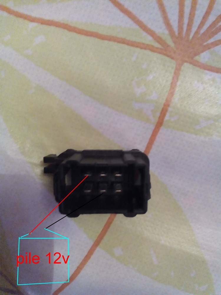

 autres testes fait comme ça avec la platine monter biensur la photo qui suit est juste un exemple et donc a ce moment  la, la  led fonctionne
par contre des que je branche dans la voiture ca marche plus Bannir

c 'est bon ça marche j'ai repasser un coups d'étain sur la platine et nikel  Okay
MessagePosté le: Jeu 23 Mar - 16:10 (2017)    Sujet du message: Changement leds boutons lève vitres Répondre en citant
C'est ce que j'allais te dire, il faut que, quand tu enfile ton bouton dans les petits trou, remettre un peu d'étain par derrière sinon sa fais mauvais contact.
